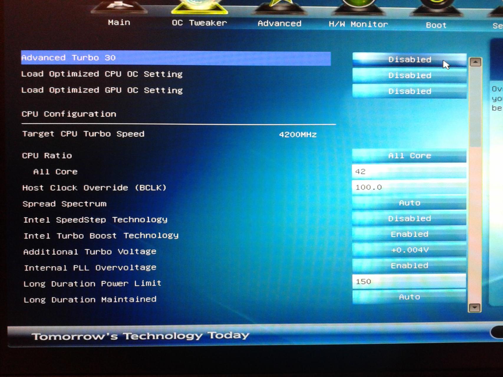

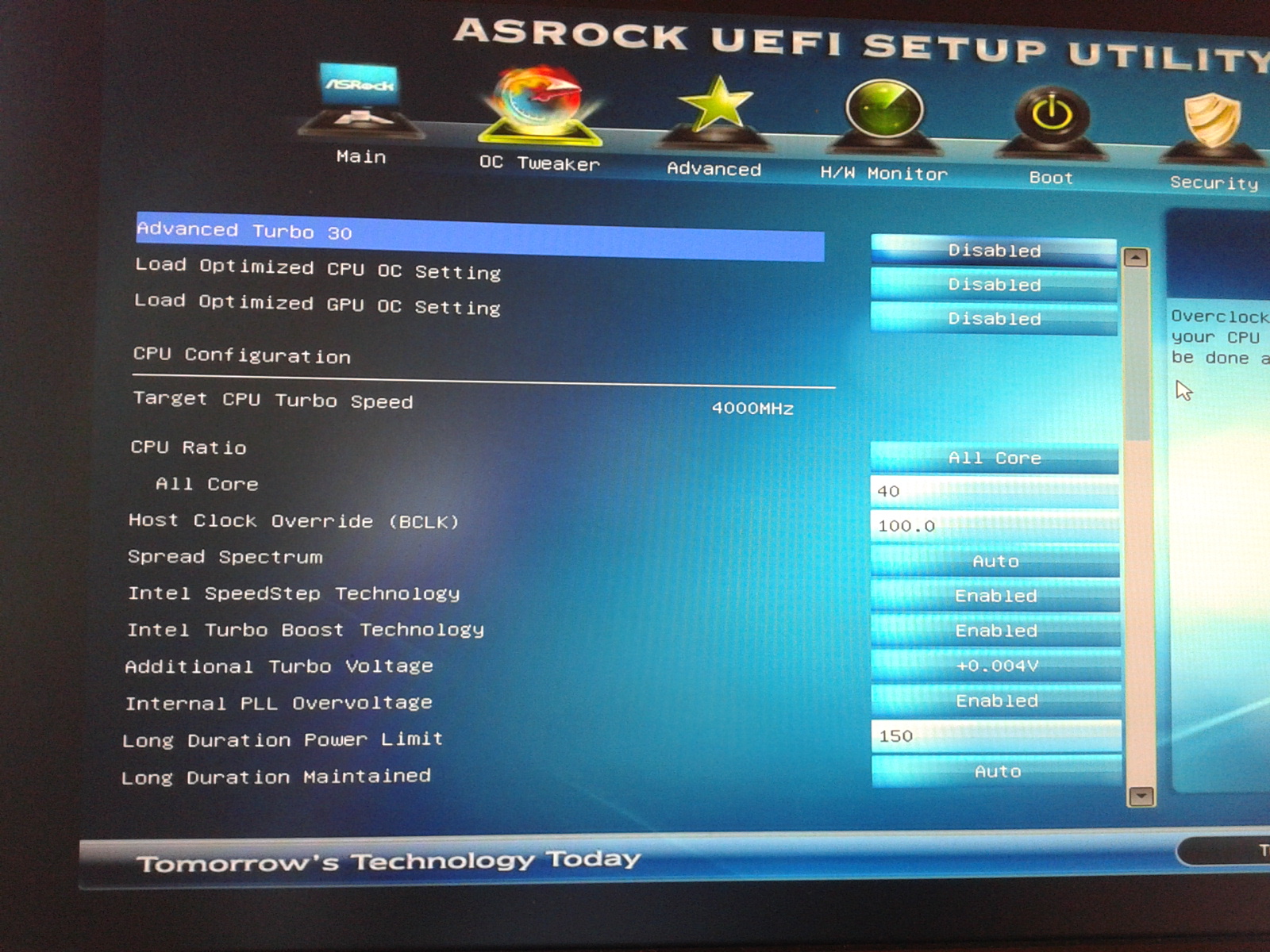

üdv
asrock z75 lapnál(i5-3570k cpu) a tuninghoz írja hogy növelni kell a turbo boost-ot.
nálam a turbo boost beállitást nem is lehet változtatni, Enabled-en van,alatta viszont van az "Additional turbo voltage" ez ugyanazt jelenti??
tehát ez a turbo boost? -

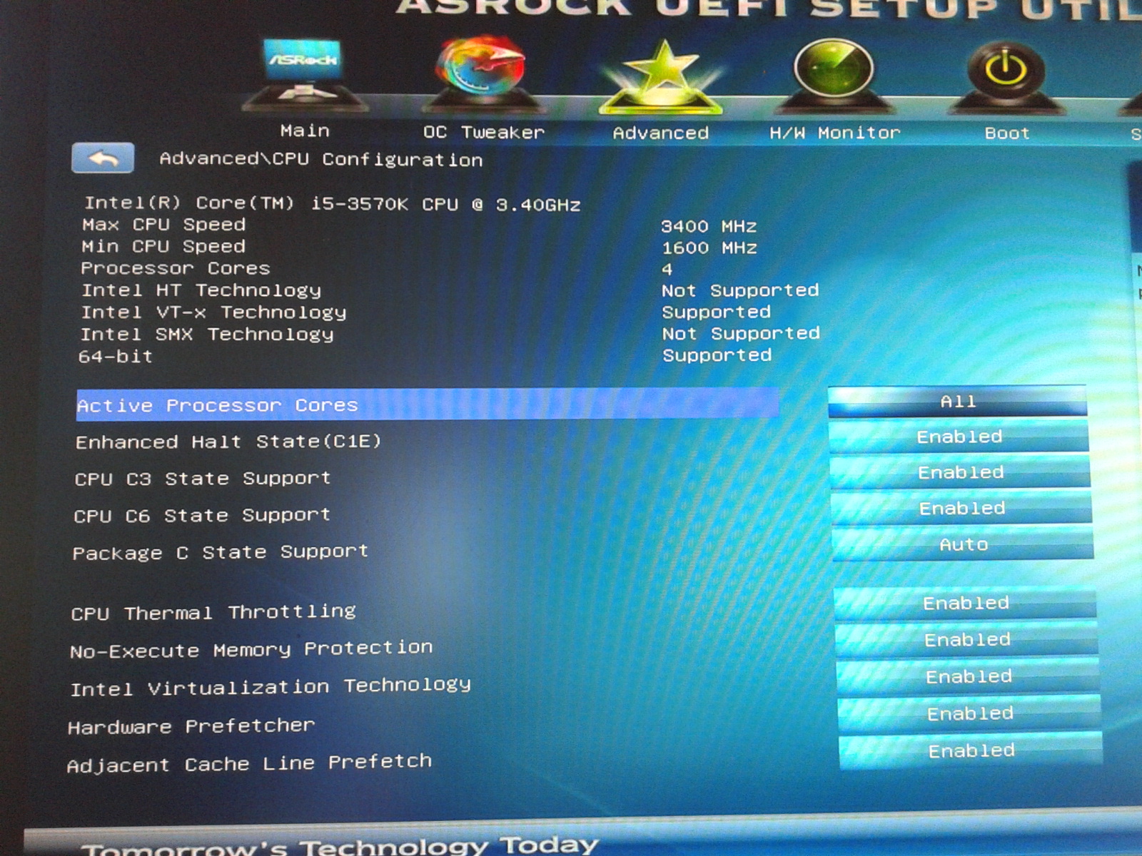

Az miért van , hogy ha a CPU nem alap órajelen van(3400mhz) hanem tuningolom (és ez most mindegy hogy milyen módon:Advanced turbo 30 kiválasztásával vagy vagy Load optimized cpu oc settings kiválasztásával, esetleg saját magam állítgatom be,
az van, hogy a cpu órajel vissza esik bizonyos időközönként(20-40 másodpercenként) 1-1 pillanatra 1600mhz-re.ezt 3400mhz alap órajelen nem teszi.
mit állítsak be hogy tuningolt cpu-nál ne legyen ez a visszaesés?
mert gondolom ezt jáékok alatt is megteszi ami biztos okoz valami szakkatást, vagy fps esést...CPU:i5-3570k
alaplap: asrock Z75 pro 3 -

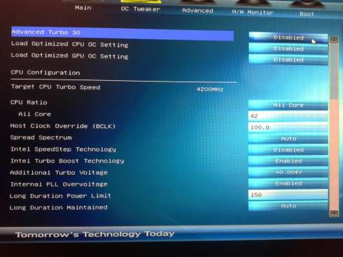

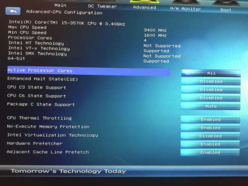

najo csak ha én egyszer kikapcsolom a speedstep-et a biosban, nem értem hogy akkor ennek ellenére mért veszi vissza mégis az órajelet ha nem h asználom a gépet,persze nem baj,csak fura

olyan kérdésem lenne hogy a cpu speed tuningolt órajelről - 4500, miért ugrál le alapra - 1600mhz-re?
speedstep, turbo boost, thermal throttling ki van kapcsolva.
hőfokok is elég jók.
cpu temp:25 fok
mobo temp: 25 fokcpu: i5 - 3570k
alaplap:Asrock Z75 pro 3

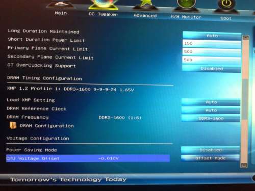

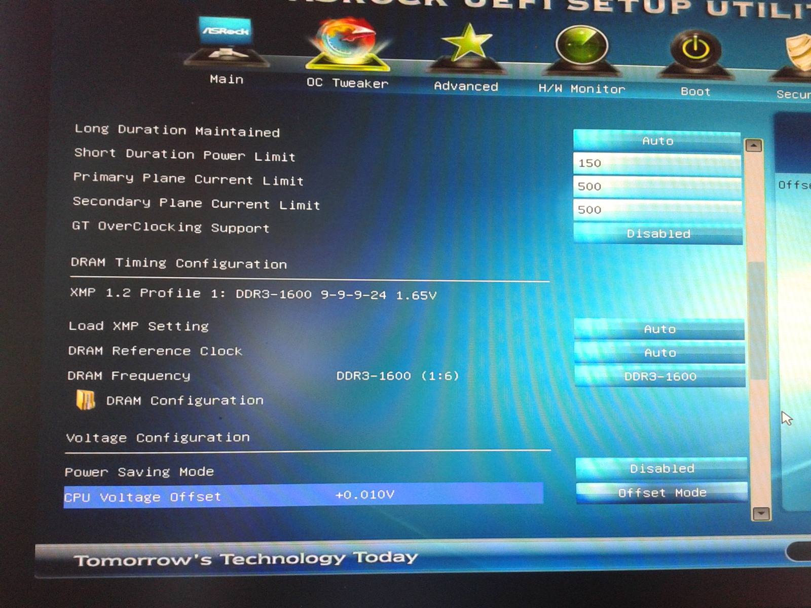

sziasztok
nagyon segitenétek ha leellenőriznétek hogy ezek a tuning beállitások jók-e?
külföldi fórumokról ollóztam össze a dolgokat és nem vagyok biztos magamban...Illetve érdekelne hogy akkor most a ramok hány mhz-en mennek?mert nem egyértelmű nekem...
íme katt ide -

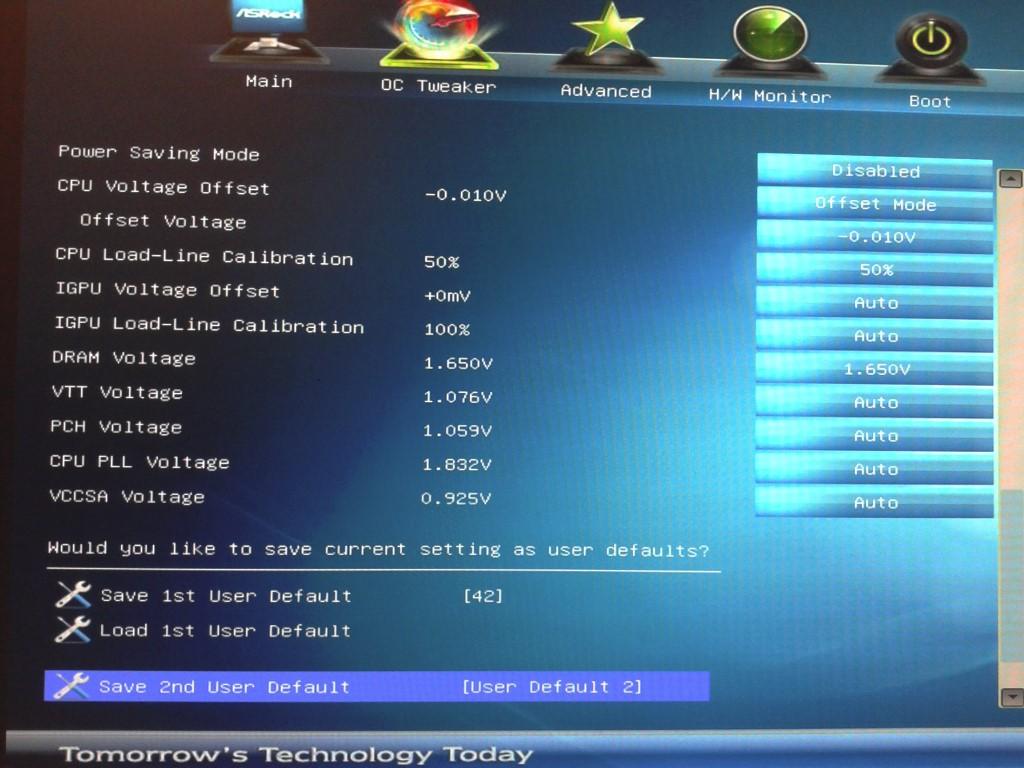

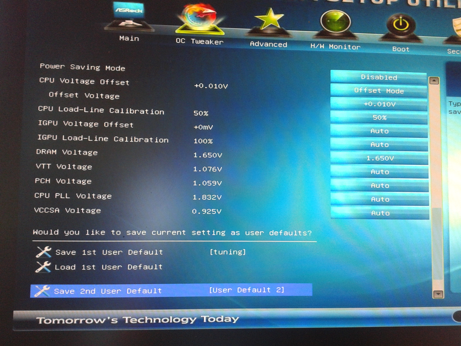

szóval:

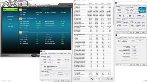

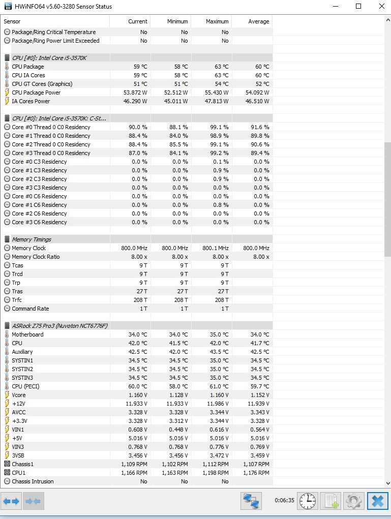

szeretném az asrock z75 pro3 lappal ellátott i5 3570k procimat ÉRTELMES módon tuningolni.
Csináltam is beállátásokat a biosban ennek érdekében, de az angol szakmai tudásom csak kielégitő igy nem vagyok benne biztos hogy jól csináltam mindent.
itt van pár screenshot kérlek nézzétek meg és mondjátok el ha valami nincs jól beállítva,sokat segítene!
köszi!A dram configurationhoz nem nyúltam,a ramjaim ddr3 1600mhz esek.

abból lehet baj ha a gépemen a ramokat 1.5volton használom 1.65v helyett?
úgy vettem észre hogy 1.65 volton produkál fura dolgokat pl meg meg áll a kurzor,ilyesmi..
miért? -

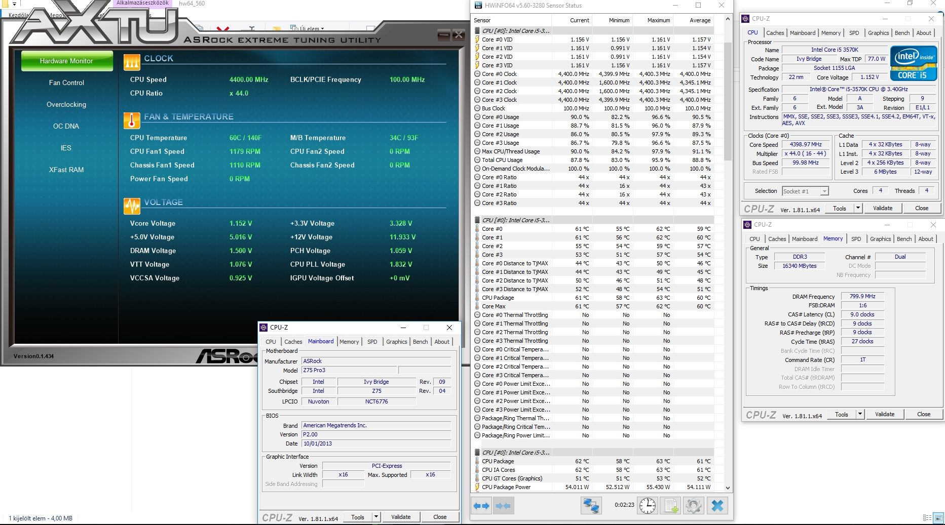

flash-
na arra rájöttem hogy az additional turbo voltage és a cpu voltage offset összeadódik.
de hiába állitom a cpu offsetet 0.005v ra az axtuban és mentem,újrainditás után emeli a gép.
biosban nem tudom állitani -
