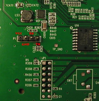

Claude Leon
Intruder2k5 #4208 üzenetére
ha alaposabban megnézed a fölsőt, valamit felfedezhetsz
(a zöld Rx felirat fölött, bebukik a lukba a fólia nyákrólD)

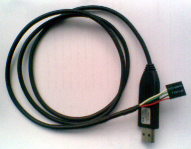

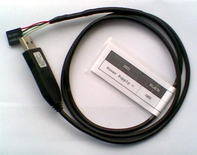

Intruder2k5 #4234 üzenetére
Hi!
Igen, természetesen jó a WL-500gP-hez is. Csak azért van több láb, mert az Asus-nál 2 soros port van (TX0/RX0, illetve TX1/RX1).
vargalex
Intruder2k5 #4217 üzenetére
Hi!
A router oldalára nem kell a 3.3V, elég a TX/RX/GND.
adamka16
Intruder2k5 #4220 üzenetére
jajjj.... nem ez lenne az első forrsztgatásom elhiheted.. ezért kérdeztem csak, semmi másért. Alkatrészem van ha itthon akarom megépíteni, de akkor ezek szerint semmi extra nincs benn. az hogy USB vagy Soros az mindegy?

adamka16
Intruder2k5 #4211 üzenetére
Légyszi oszd meg, mert lehet nekem is szükségem lesz rá
Mellesleg melyik kábel a jobb? a sima soros portos vagy ez a nokia féle kábel ? -
vargalex
Intruder2k5 #4207 üzenetére
Hi!
Tudom, hogy már tárgytalan, de DKU-5-el kapcsolatban írtam itt és itt. Nekem sem a doksiban szereplő kábel van, a feszültségek méregetésénél pedig szerintem sokkal egyszerűbb, ha a pop-port pinout alapján a megfelelő lábhoz tartozó vezetéket találod meg.

adamka16
mint ha dd wrt oldalán is a 2. képet láttam volna...
