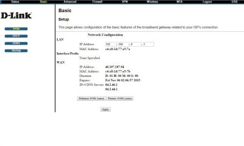

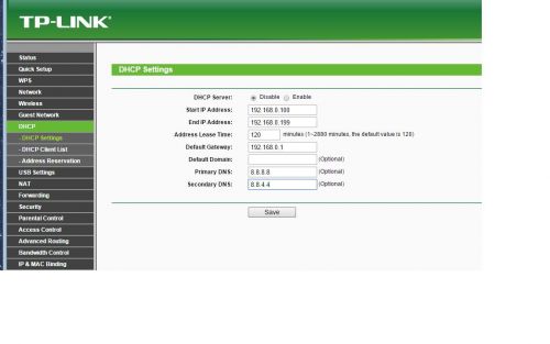

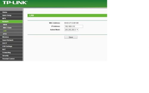

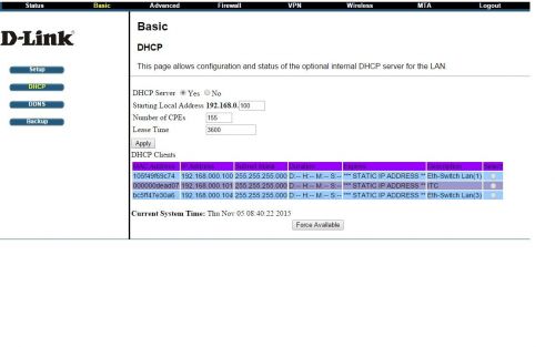

Hát ez nekem nem akar összejönni. Tehát a kábelezés. D link dcm 704 egyik portjából megy a tp link egyik portjába, nem a wan ba. Majd megy a kábel a számítógépbe és a házimoziba.
A kábel routerben a dhcp enabled , és olyan opció van, hogy "dhcp Starting Local Address 192.168.0.
100 "
Lan ip adress 192.168.0.1A tp linken a beállítás, dhcp off , lan ip adress 192.168.0.10.
Igy még a netet sem érem el a gépről. Mit rontok el?
