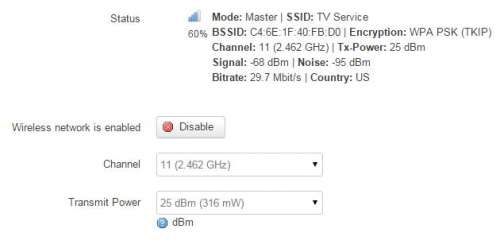

siddis #55763 üzenetére
Hmm, ez a három sor megoldotta az eddig legnagyobb wifi problémám... tx, rx rate stabilitását és növelését hozta... És végre a tv rendesen kapa a jelet 30 mb bitrátájú film akadás mentesen lement.
option diversity '1'
option txantenna '0x3'
option rxantenna '0x7'Siddis köszi a tudatalattid segítségét
