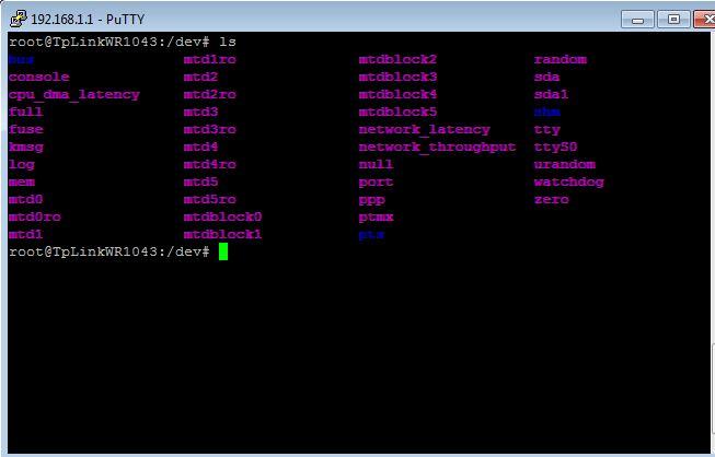

Isty1974 #56349 üzenetére
egyiket sem tudod törölni a flashből!!!
az FW része csak olvasható!
ha hely kell, akkor csak az extroot jöhet szóba(#56350) zolikutya
1043v1 -en még szép hogy kell swap, hiszen 32 MB a RAM
v2-n is csak 64MB
3500/3600/4300/C5/C7 -nél már 128MB a RAM
ha többmindenre használod, és nagyobbak az igények, akkor a 1043v1 nem igazán az alkalmas eszköz.... -
