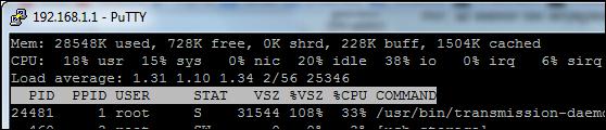

Nálam korábban TM-ben nem volt beállítva a le- és feltöltési sebességkorlát, ill. a "seed" sor (seed-queue) sem volt korlátozva (magam lőttem ki teszt jelleggel) és ahogy a digi megemelte a sávszéleket pár napja, rohadtul belassult a rendszer.
SSH alatt "Top" paranccsal monitorozva a vasat, az I/O processzek 80-90%-ra emelkedtek!
Azóta visszaállítottam a korlátokat és konszolidálódott a helyzet.
Nem tudom ez az eset nálatok mennyire áll fenn, de gondoltam bedobom, hátha... -
