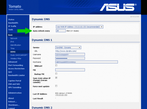

A DDNS abban segít, hogy ha a net szolgád nem tud fix ip-t adni, akkor csak így tudsz kintről állandó néven belépni.
Viszont találkoztam olyannal, hogy a kedves szolgáltató tiltja mind a 21, mind a 2221 portokat. -
vargalex
Mondom, hogy az általam használtak közül (dyndns.org, changeip.com, no-ip.com, ipdns.hu) csak a no-ip.com működik így! Szóval, ilyen szempontból kicsit feleslegesnek érzem egyetlen ilyen szolgáltatás miatt ezt a módosítást. Persze lehet úgy is módosítani a scriptet, hogy csak a no-ip.com esetén működjön így (ne szívassuk a többieket)...
