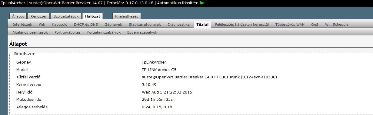

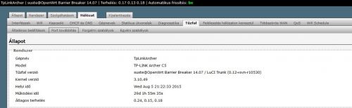

a legnagyobb fájdalmam, hogy az "openwrt"-s skin már nincsen CC alatt
pedig Headless módosítása óta még azok is megoldóttak, amiben jobb volt bootstrap (menü fülek betöltés nélkül)
sőt a 0.7-ben lévő openwrt-s luci már egyértelműen jobb is, mert vannak fülek amik a bootstrap-ban csak betöltés után jelennek meg, openwrt-s felületen pedig betöltés nélkül
csak hogy érthető legyen itt egy kép:
