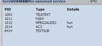

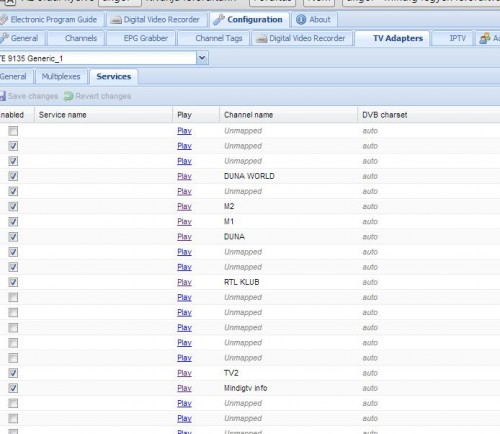

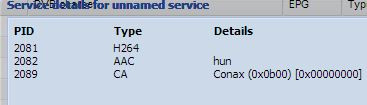

SteveBeard
doberman #34960 üzenetére
Tegnap csak egy pillanatra néztem be, így utólag látom, hogy eddig már Te is eljutottál.
Automatikus csatornakeresést nem találtam, de nem kizárt, hogy van.
A csatornák neveit már én szerkesztettem. A jobb szélén az info gombra kattintva kezdtem keresgélni.
Ha találtam egy ilyet,
az jó eséllyel egy működő csatorna.
A play gombra kattintva le is kéne játszania.
Valamiért ez 10 esetből egyszer jött be, ezért a play gombra jobb egérrel, és a link címének másolása, majd a vlc-ben lejátszás/hálózat/url cím-hez beillesztettem. Így már vidáman lejátszotta.
Ha ezt
látod nem érdemes próbálkozni, mert kódolt adás, de hibaüzenetként nálam nem utal rá. -
