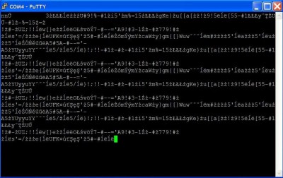

pajanko
Azt hiszem sikerült padlóra tenni a TL-WR2543-as routeremet.Habár ez messze van a sikertől.
Luci-n frissítettem volna a firmware-t,amit már többször is sikeresen csináltam.Természetesen újra konfigurálva mindent, jól működött.
Most is kiírta,hogy reboot, de több mint fél óráig,szerintem sok volt ennyi ideig boot-olni.Tápfeszt kihúztam visszadugtam,a ledek villogásának alapján úgy nézett ki,hogy
minden rendben.De nem.Se IP cím-en,se SSH-n nem lehetett elérni.Telnet-en sikerült belépni,passwd parancs után kétszer kért jelszót.Rendben minden
SSH-n is be tudtam lépni.Letöltöttem a winSCP programot és ahogy olvastam a tmp mappába bemásoltam a feltöltendő firmware-t.SSH-án belépve a tmp mappában beírtam:
mtd -r write firmware.(ez a beillesztés nem igazán sikerült)
Enter és már ki is írta,hogy writing.Gondoltam,hogy hurrá,de nem.Írta írta,de sokáig,időt nem néztem,de egyszer csak a ledek máshogy kezdtek villogni.
A power led folyamatosan ég a többi felvillan szabályos időközönként.
Utolsó? lehetőség:soros port.Usb-n illetve soros portra dugva hiába várom,hogy jöjjön egy ilyen "Autobooting in 1 seconds" és gyorsan beírnám,hogy tpl.
Helyette ilyen a kép:
Lehet-e valamit még próbálni,hogy visszahozzam az élők sorába?
Köszönöm előre is. -

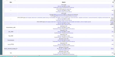

root@OpenWrt:~# cat /etc/config/firewall
config defaults
option syn_flood '1'
option output 'ACCEPT'
option forward 'REJECT'
option input 'REJECT'config zone
option name 'lan'
option network 'lan'
option input 'ACCEPT'
option forward 'REJECT'config zone
option name 'wan'
option network 'wan'
option input 'DROP'
option masq '1'
option mtu_fix '1'config forwarding
option src 'lan'
option dest 'wan'config rule
option src 'wan'
option proto 'udp'
option dest_port '68'
option target 'ACCEPT'
option family 'ipv4'config rule
option src 'wan'
option proto 'icmp'
option icmp_type 'echo-request'
option target 'ACCEPT'config rule
option src 'wan'
option proto 'udp'
option src_ip 'fe80::/10'
option src_port '547'
option dest_ip 'fe80::/10'
option dest_port '546'
option family 'ipv6'
option src 'wan'
option proto 'icmp'
list icmp_type 'echo-request'
list icmp_type 'destination-unreachable'
list icmp_type 'packet-too-big'
list icmp_type 'time-exceeded'
list icmp_type 'bad-header'
list icmp_type 'unknown-header-type'
list icmp_type 'router-solicitation'
list icmp_type 'neighbour-solicitation'
list icmp_type 'router-advertisement'
list icmp_type 'neighbour-advertisement'
option limit '1000/sec'
option src 'wan'
option dest '*'
option proto 'icmp'
option target 'ACCEPT'config include
option path '/etc/firewall.user'config rule 'transmission_web'
option _name 'transmission_web'
option src 'wan'
option proto 'tcp'
option dest_port '9091'config rule
option _name 'ssh_WAN'
option src 'wan'
option proto 'tcp'
option dest_ip '192.168.1.1'
option dest_port '22'config rule
option _name 'ftp_WAN'
option src 'wan'
option proto 'tcp'
option dest_port '21'config rule
option _name 'Transmission'
option src 'wan'
option proto 'tcpudp'
option dest_port '21234'config rule
option _name 'Luci_HTTPS'
option src 'wan'
option proto 'tcp'
option dest_port '443'config rule
option src 'lan'
option name 'block_internet_access_IP'
option src_ip '192.168.1.181'
option target 'DROP'
option dest 'wan'
option extra '-m time --weekdays Mon,Tue,Wed,Thu,Fri --timestart 10:00 --timestop 22:00'
option enabled '0'config rule
option src 'wan'
option proto 'tcp udp'
option dest_port '852'
option name 'luci' -
