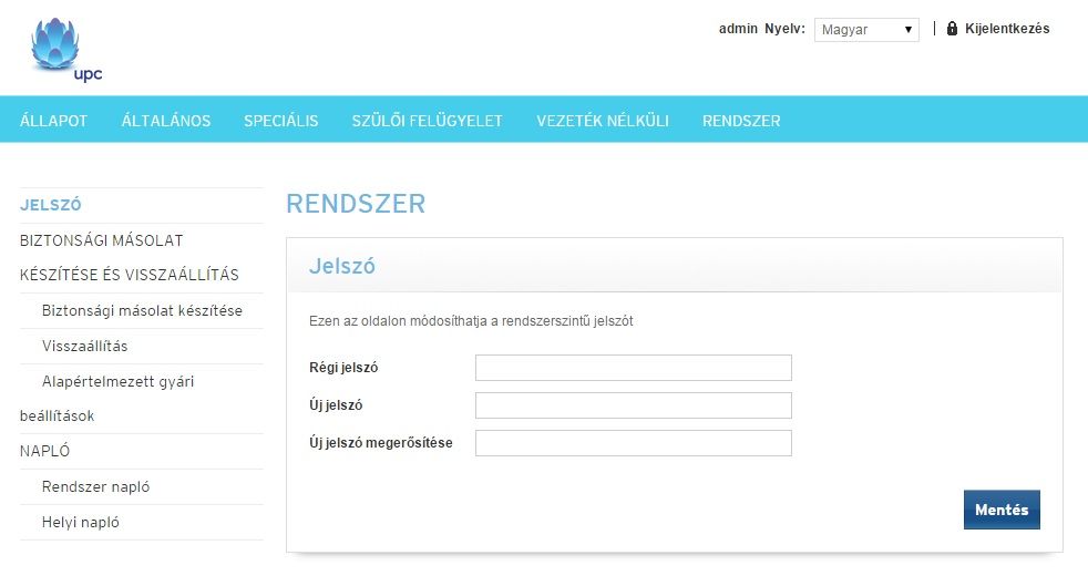

kalolaci
Intruder2k5 #60330 üzenetére
Most bekötöttem, a modem utàn. Keresőbe ìgy jön be: 192.168.1.1/cgi-bin/luci
Pròbàltam az: admin admint, de nem sikerült belèpni. Ismèt visszaszàmol: 180-tòl. -
