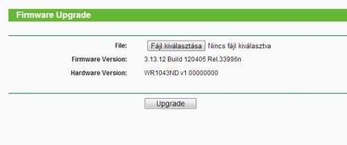

Van egy TP-WR1043ND rourter-em, és 2-3 naponta lefagy újra kell indítanom. Legújabb firmware van rajta, és ez már a második készülék mert visszaküldtem s kicserélték egy újra, de ez is ezt csinálja...
help...
Hopkinss
[ Szerkesztve ]

hopkinss
válasz zsolt501 #47033 üzenetére
T-home
adsl 2 modem volt elötte.. fagyott 2-3 nap után..
most egy digitális elosztó ZXDSL 931VII V2.0 után van kötve de u. a. 2-3 napig birja
a firmware gyári van rajt a legutolsó... dátum szerint..
azt mondák a haverok hogy ne gyári firmware-t tegyek rá hanem valami tomato nevűt ilyet honnan tudok beszerezni?
zambozoli
válasz hopkinss #47035 üzenetére
Tomatot a 1043-ra sehonnan!
Ez lesz neked jó: [link]
Mielőtt felteszed nézd meg, hogy a router amit kaptál milyen verziószámmal rendelkezik, ha 2.0 vagy nagyobb semmi sincs rá!!! Az sem jó amit linkeltem!!!!
Csak az VER 1.0-1.9 re tudod feltenni az alternatív fw-tVagy küld vissza, kérd el a zsetont és keress egy másik gyártót (pár nap és én is szabadulok a 1043-tól)
[ Szerkesztve ]
Üdv:ZZ

vargalex

zambozoli
válasz hopkinss #47046 üzenetére
Neked a V2 NEM jó mert a routered HW verziója a gyári firmwered szerint V1.0 -s!!!
Ezt tedd fel: [link]
Ha letöltötted a router gyári frissítési felületén betallózod a fájlt és elindítod a frissítést.
Ha esetleg hibával visszadobja nevezd át rövidebbre a fájl nevét.
Ha meg van a böngésző előzményeit töröld ki mert valószínűleg nem fogja betölteni az új kezelőfelületet.Emlékeim szerint így raktam fel én is, és simán felment!
