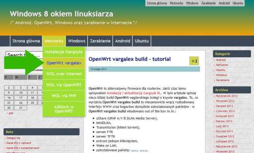

Ha valakinek kell egy jó leírás vargalex build-hez!
(a lengyelek csináltak)http://jazz.tvtom.pl/openwrt-vargalex-build-tutorial/
Google translate elég jól elboldogul vele!
Itt találtam rá!
(OpenWrt by Vargalex) czyli firmware z Gui wszystkomające
Alex, fordíthatnál nekik egy lengyel luci-s buildet, nem kicsit meglepődnének!
