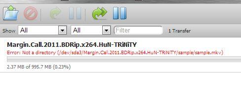

Szabie93
Srácok az mitől lehet, hogy elkezdek filmet nézni UShare-n keresztül (kb. 1 gigás x.264-es mkv) és egész egyszerűen szaggat, sőt egy idő után eldobja a wifi-t majd újra indul a router, valaki tudna segíteni ez ügyben? A másik ami kicsit fájó pont, hogy a tv-m hiába támogatja a DLNA-t nem találom rajta azt a mappát amibe vannak a letöltött filmet minden más megvan, de az a mappa (/mnt/DLNA) nincs. Segítségetek előre is köszönöm!

suste
Szabie93 #43472 üzenetére
le is formáztam mindhárom lépésben
a 3 lehetőség közül csak egyet kell választani
Neked szerintem elég lett volna az 1. verzió (swap+ext4)ha kell DLNA is, akkor ajánlatos csinálni egy mappát, ahova a megosztani kívánt dolgokat töltöd
ezzel megoldódik az is, hogy van amikor a gyökérbe nem enged írni
luci/szolg./minidlna/ált.beáll: média könyvtár= /mnt/DLNA (pl)
luci/szolg./minidlna/haladó beáll.: logot és adatbázist irányítsd át a vinyóra (pl: /mnt/minidlna)torrent:
luci/szolg./transmission: Beállítási fájl könyvtára= /mnt/transmission/ (pl)
luci/szolg./transmission: Letöltési könyvtár= /mnt/DLNA (pl)így amit letölt, azt egyből megossza DLNA-n
amit meg nem akarsz megosztani, azt a webes felületen betöltésnél átirányítod másik könyvtárra mint a "DLNA" -

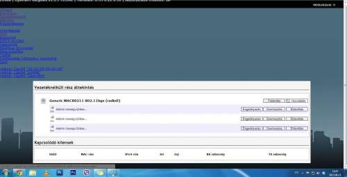

vargalex
Johnsones #43406 üzenetére
Nos, megnéztem az 1043ND-n 1.1.7-es build-el.
A képeket azon a routeren futó LuCI-n készítettem, amiről a teszt router kérte az IP-t. Ez volt az eredeti MAC address-el:
Ez pedig a "klónozottal":
Szóval szerintem teljesen jól működik. De bemásolom az ide vonatkozó log részleteket is:
Aug 21 10:05:53 dnsmasq-dhcp[20734]: DHCPDISCOVER(br-lan) 00:27:19:xx:xx:xx
Aug 21 10:05:53 dnsmasq-dhcp[20734]: DHCPOFFER(br-lan) 192.168.2.194 00:27:19:xx:xx:xx
