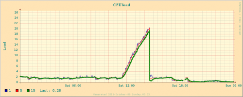

Mondjuk azt sem értem miért indult újra. Grafikonokon nem látszik nagy terhelés sem, sőt még szakadás sem.
Az új HDD óta valami nem oké. De csak az adatok, logok alapján, mert a TM és a DLNA is hibátlanul teszi a dolgát....fene érti....

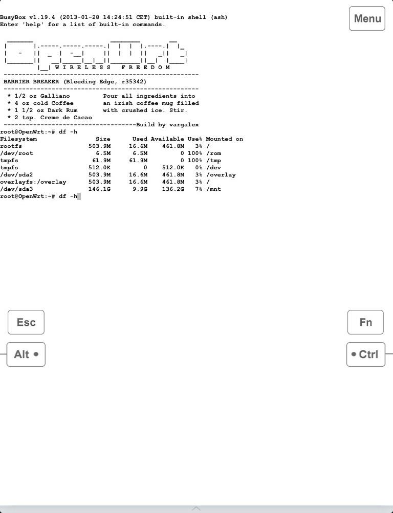

vargalex #4022 üzenetére
Szia Alex!
e2fsck -v -f -c /dev/sda2 -vel néztem meg a partíciót, amin az extroot van. Nem találja a badblocks programot, valamint azt mondja, hogy a fájlrendszer módosítva lett (de nem tudom, nem-e az e2fsck módosította-e; Nem tudom, hogy mit jelent az Updating bad block inode).Hogyan tovább? Mit jelentenek ezek az információk? Elméletileg van journal a filerendszerhez (a -f kapcsoló nélkül le se futott az ellenőrzés, csak visszaírta a program, hogy a partíció clean), gondolom elméletben abból vissza lehet állítani egy korábbi állapotot.
root@OpenWrt:~# e2fsck -v -f -c /dev/sda2
e2fsck 1.42.4 (12-June-2012)
sh: badblocks: not found
extroot: Updating bad block inode.
Pass 1: Checking inodes, blocks, and sizes
Pass 2: Checking directory structure
Pass 3: Checking directory connectivity
Pass 4: Checking reference counts
Pass 5: Checking group summary information
extroot: ***** FILE SYSTEM WAS MODIFIED *****
620 inodes used (1.89%)
0 non-contiguous files (0.0%)
0 non-contiguous directories (0.0%)
# of inodes with ind/dind/tind blocks: 0/0/0
Extent depth histogram: 564
8195 blocks used (6.25%)
0 bad blocks
1 large file
495 regular files
68 directories
0 character device files
0 block device files
0 fifos
0 links
48 symbolic links (48 fast symbolic links)
0 sockets
611 files -

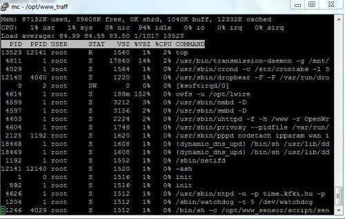

A top parancsból semmi nem derül ki számomra...
Ellenben végigböngészve a logokat a load emelkedésének időpontjában mindig szerepel a lenti bejegyzés.
Nem sokat értek belőle, de az biztos, hogy nemrég egy második kamerát próbáltam hozzákötni a routerhez és nem tudtam kideríteni, hogy melyik csomag lenne jó hozzá, ezért párat kipróbáltam... mintha az okozná a load emelkedését...Oct 9 00:40:02 kernel: [113102.940000] Unhandled kernel unaligned access[#1]:
Oct 9 00:40:02 kernel: [113102.940000] Cpu 0
Oct 9 00:40:02 kernel: [113102.940000] $ 0 : 00000000 76a30740 87b5324c a588fb40
Oct 9 00:40:02 kernel: [113102.940000] $ 4 : 40113fb6 00000000 00000002 00000000
Oct 9 00:40:02 kernel: [113102.940000] $ 8 : 00000007 00000000 20000000 00000004
Oct 9 00:40:02 kernel: [113102.940000] $12 : 00000002 06000000 00000000 00000000
Oct 9 00:40:02 kernel: [113102.940000] $16 : 87b65310 87ad14d0 87b16c00 000000c4
Oct 9 00:40:02 kernel: [113102.940000] $20 : 00000310 00000026 87169c12 00000005
Oct 9 00:40:02 kernel: [113102.940000] $24 : 00000000 770829a0
Oct 9 00:40:02 kernel: [113102.940000] $28 : 87168000 87169bf8 870279e4 87022bb4
Oct 9 00:40:02 kernel: [113102.940000] Hi : 00000026
Oct 9 00:40:02 kernel: [113102.940000] Lo : 00000000
Oct 9 00:40:02 kernel: [113102.940000] epc : 87022518 0x87022518
Oct 9 00:40:02 kernel: [113102.940000] Tainted: G O
Oct 9 00:40:02 kernel: [113102.940000] ra : 87022bb4 0x87022bb4
Oct 9 00:40:02 kernel: [113102.940000] Status: 1000dc02 KERNEL EXL
Oct 9 00:40:02 kernel: [113102.940000] Cause : 00800010
Oct 9 00:40:02 kernel: [113102.940000] BadVA : 40113fd6
Oct 9 00:40:02 kernel: [113102.940000] PrId : 0001974c (MIPS 74Kc)
Oct 9 00:40:02 kernel: [truncated] [113102.940000] Modules linked in: uvcvideo fuse gspca_zc3xx gspca_sn9c20x gspca_pac7311 gspca_pac207 sch_teql sch_tbf sch_sfq sch_red sch_prio sch_htb sch_gred sch_dsmark em_text em_nbyte em_meta em_cmp cls_basic ac
Oct 9 00:40:02 kernel: [113102.940000] Process owfs (pid: 5256, threadinfo=87168000, task=859314f0, tls=76a39970)
Oct 9 00:40:02 kernel: [113102.940000] Stack : 00000002 86bb0318 00001000 86bb09f8 00000000 00000000 00000000 00000000
Oct 9 00:40:02 kernel: [113102.940000] 00000000 00000004 87027fe1 85f03800 00000001 00000005 85ff0880 ffffffe4
Oct 9 00:40:02 kernel: [113102.940000] 87ad14d0 00000000 00000003 000000d0 87169cac 87022bb4 80f49800 00000001
Oct 9 00:40:02 kernel: [113102.940000] 87ad14d0 870208dc 00000005 00000026 85ff0880 87ad14d0 00000005 a7035840
Oct 9 00:40:02 kernel: [113102.940000] 00000000 00000001 00000081 000000d0 87b53d00 87022d00 802cf180 8009e3d8
Oct 9 00:40:02 kernel: [113102.940000] ...
Oct 9 00:40:02 kernel: [113102.940000] Call Trace:[<86bb0318>] 0x86bb0318
Oct 9 00:40:02 kernel: [113102.940000] [<86bb09f8>] 0x86bb09f8
Oct 9 00:40:02 kernel: [113102.940000] [<87022bb4>] 0x87022bb4
Oct 9 00:40:02 kernel: [113102.940000] [<870208dc>] 0x870208dc
Oct 9 00:40:02 kernel: [113102.940000] [<87022d00>] 0x87022d00
Oct 9 00:40:02 kernel: [113102.940000] [<8009e3d8>] 0x8009e3d8
Oct 9 00:40:02 kernel: [113102.940000] [<8009bf84>] 0x8009bf84
Oct 9 00:40:02 kernel: [113102.940000] [<87025e6c>] 0x87025e6c
Oct 9 00:40:02 kernel: [113102.940000] [<80073d30>] 0x80073d30
Oct 9 00:40:02 kernel: [113102.940000] [<87006b60>] 0x87006b60
Oct 9 00:40:02 kernel: [113102.940000] [<80084dc0>] 0x80084dc0
Oct 9 00:40:02 kernel: [113102.940000] [<87007880>] 0x87007880
Oct 9 00:40:02 kernel: [113102.940000] [<8009c7c0>] 0x8009c7c0
Oct 9 00:40:02 kernel: [113102.940000] [<87010d9c>] 0x87010d9c
Oct 9 00:40:02 kernel: [113102.940000] [<800ba684>] 0x800ba684
Oct 9 00:40:02 kernel: [113102.940000] [<87011c40>] 0x87011c40
Oct 9 00:40:02 kernel: [113102.940000] [<800efed0>] 0x800efed0
Oct 9 00:40:02 kernel: [113102.940000] [<800e0cec>] 0x800e0cec
Oct 9 00:40:02 kernel: [113102.940000] [<800eff7c>] 0x800eff7c
Oct 9 00:40:02 kernel: [113102.940000] [<800800ec>] 0x800800ec
Oct 9 00:40:02 kernel: [113102.940000] [<80062544>] 0x80062544
Oct 9 00:40:02 kernel: [113102.940000] [<800eff24>] 0x800eff24
Oct 9 00:40:02 kernel: [113102.940000] Code: 8e420020 10400026 00000000 <8c850020> 10a00023 00000000 14450021 00000000 8c420004
Oct 9 00:40:02 kernel: [113103.320000] ---[ end trace fa82462c0d9d08ba ]--- -

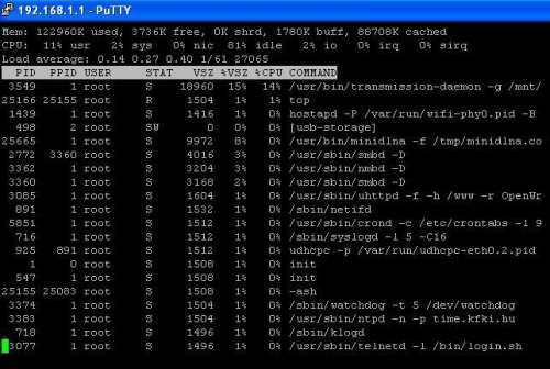

eddig is a TM használta a cpu-t, de mint látod 30% cpu, 0,6 load
múlt heti rrd-s grafikonokra 0,2-0,6 volt a jellemző, most meg 0,6-1,5
és akár mikor nézem, mindíg csak a TM használja a cpu-t, a többi nagyon elenyésző 1-2% mellett
még az SSH-s próbálkozásokra godoltam, hogy azt nem mutatja semmi?
pédául amikor kitiltok egy IP-t, akkor az onnan jövő próbálkozások gondolom valamennyire dolgoztatják azért a routert, nem? -
