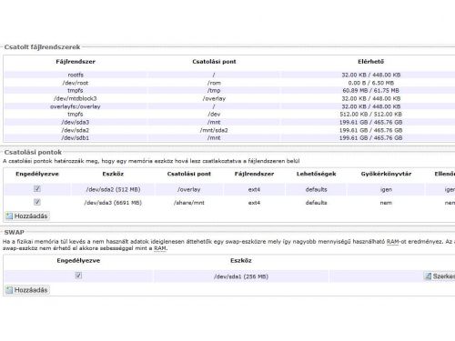

						Felraktam 0.6-ot, nagyon jó, köszönöm. Egy gondom van: elfogyott a szabad hely, de nem telepítettem semmit sem. Jelenleg pl. Transmission-t sem tudom leállítani, mert mentés és alkalmazra vígan megy tovább. Honnan és mit törölhetnék le?
Még nincs extroot. Van egy 128-as pendrive ext4-es partícióval rádugva, átpartícionálás nélkül menne együtt a transmission és extroot?

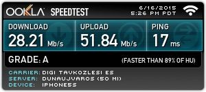

						Egy iranyba igen, de szimultan up+down megölné.
Suste: elégge atlagon aluli... 20/2 az durvan elmaradt, csak 800e digisnek van gyorsabb netje minimum.
Arrol nem beszelve hogy FHD TV-n nem fogok divx-et bambulni, youtube-ot sem 240p-ben fogom nezni az 1920*1200as monitoromon. GOFLEXrol a letoltott anyagot is mokas lenne elernem tavolrol, mikor a bitraraja 20-50Mbit kozott ugral.
