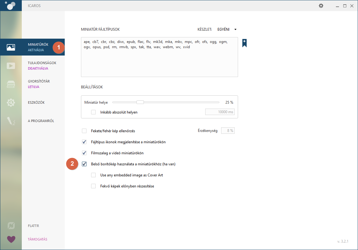

Nálam jó volt Intézőben is és TC-ben is a miniatűr, de sejtettem, hogy ehhez az általam használt Codek csomagnak van köze. Nem hagyott nyugodni a kisördög (amúgy is szeretem a fejtörőket) ezért eltávolítottam a Codek csomagot (Revo Uninstallerr-el), gép restart és egyből nem lett jó. Intéző | TC
Kiderítettem, hogy a Codek csomag melyik összetevője a felelős a dologért(szerencsére portable változata is van), és azzal megoldható a dolog (nem kell telepítened az egész Codek csomagot). Szóval:
1. Icaros 3.2.1 Portable letölt, kicsomagolod, futtatod
2. Aktiválsz és bejelölsz
3. Törlés és Újraindítás (progit be is zárhatod)
4. A képen látható útvonalból töröld ki azt 2 db fájlt, zárd be a TC-t, majd indítsd el újra -

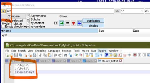

Egy másik megközelítés Batch fájlal
1. Megnyitod a Mappaszinkronizálást, betallózod a forrás- és gyökérmappát, beállítod, amit be szeretnél állítani(jobbról-balra vagy almappákat stb stb) és egy beszédes néven elmented, ahogy PhoenixK leírta (ez esetben ne használj szóközt avagy ékezetes betűket).
Ezt a műveletet annyiszor elismétled, ahány könyvtárat szeretnél szinkronizálni.
Fire_Documents | Fire_Pictures | Fire_Videos
Én ezekkel a nevekkel mentettem és ezeken a neveken meg is lesz található a listában.2. Hozz létre egy üres fájlt (SHIFT+F4), illeszd be a lenti kódot és mentsd el valamilyen névvel, csak bat legyen a kiterjesztése (batch fájlt gyártunk)
"C:\Program Files\totalcmd\TOTALCMD64.EXE" /O /S=S:=Fire_Documents
"C:\Program Files\totalcmd\TOTALCMD64.EXE" /O /S=S:=Fire_Pictures
"C:\Program Files\totalcmd\TOTALCMD64.EXE" /O /S=S:=Fire_Videos
PAUSELátható, hogy annyiszor ismétlődik ugyanaz a sor, ahány szinkroizálandó mappa profilt elmentettünk ill. ezen profilnevek változnak csak a sorokban.
Ha lefuttatod a batch fájlt, akkor automatikusan elindul az összehasonlítás, de a szinkron gombra neked kell minden egyes esetben rákattintani.
(A TC útvonala más lehet(attól függ, hogy hova telepítetted) és az EXE neve is más lehet, attól függően, hogy 32 vagy 64 bitest használsz belőle) -
