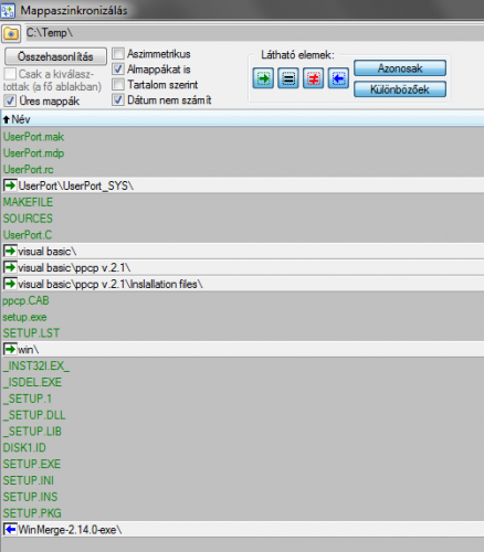

Kerestem anno ezt a megoldast a total commanderben, most megtalaltam. A parancsok, konyvtarszinkronizalas opcioval lehet megoldani az adott feladatot. Be kell pipalni az almappakat opciot es az azonosak gomb legyen kek. Igy kikeresi az azonos tartalmu mappakat es az azonos fileokat is. Gondoltam hatha masnak is szuksege lenne ezen feladatra. Nekem oriasi segitseg, mikor rendet szeretnek tenni a vinyokon. Nem folyik ki az ember szeme, hogy orakig sasolja a mappakat. Csak vegigfuttatom ezt a szinkronizalast, kitorlom ami duplan van meg es mehetek is masik mappaba. Sokkal gyorsabb es kenyelmesebb igy.

Igen, de egyébként a Total Commandernél egyszerűsítve fogalmaztam, ott is lehet azért látni, csak jobban el lehet tévedni benne.
Ha bejelölöm az almappákat, csak akkor valóban lemegy minden almappába. Nyilak mutatják, ahol féloldalon van a mappa, egyébként nyíl nélkül jelennek meg az egyforma mappák:
Kernel
Mappákat pont nem figyel, csak fájlokat, akár két meghajtón is tud szinkronizálni, épp ez a jó benne.

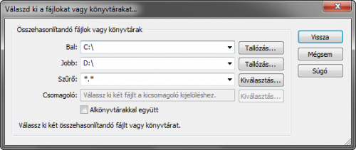

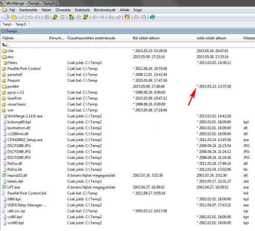

De ha ilyen speciális igény van, akkor inkább a WinMerge.
A példa kedvért összehánytam mindenféle fájlokat:
Vannak teljes ikonok (mindkét oldal azonos).
Vannak félbetört ikonok, bal vagy jobb irányú, ezek csak egy-egy oldalon vannak.
Ha két azonos nevű mappa tartalmában az egyik változik, azt csillaggal jelöli (piros nyíl). Utána viszont hiába egyenlítem ki a két mappa tartalmát, az időbélyeg miatt a csillagot már nem veszi le róla. Esetleg ha jobbklikket nyomok rá, össze lehet hasonlítani külön a mappát is.
