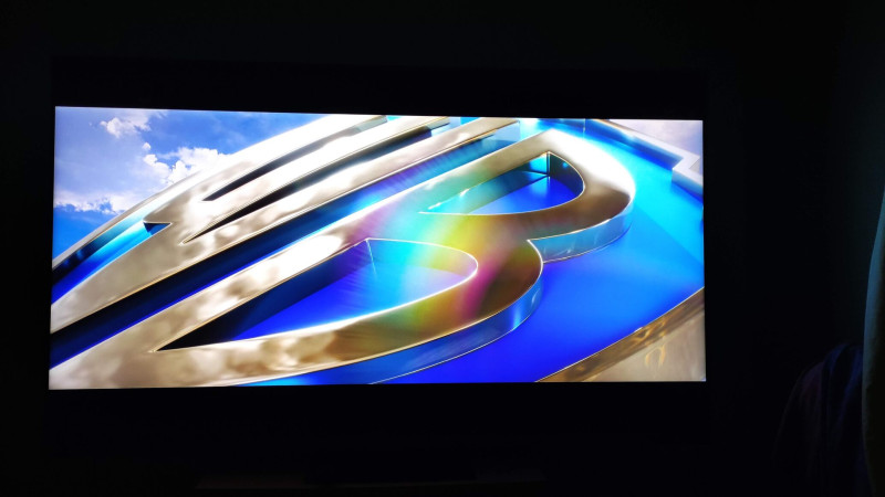

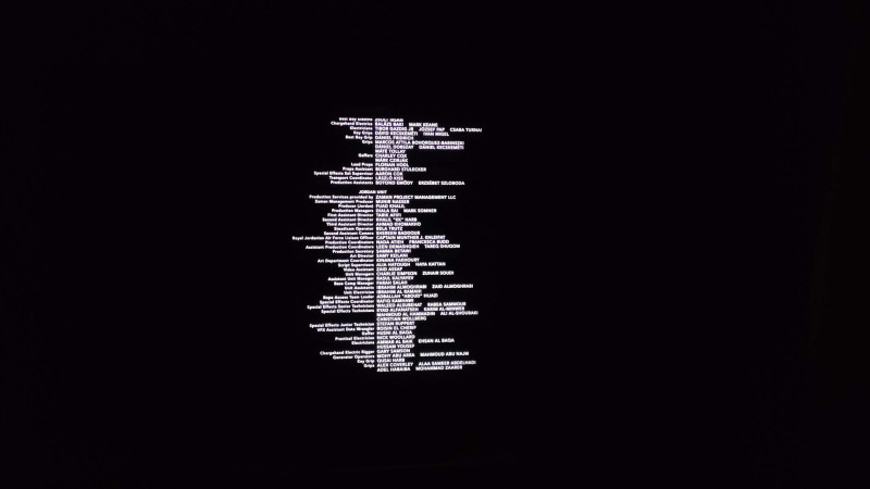

Visszavonom.
Miután harmadjára megnéztem korom sötét szobában ,akkor már valóban látszik.
De annyira kevés ideig és olyan kis mértékben, hogy ha nem tudom mit kell nézni tutira fel sem tűnik így sem.A kép és a videó abszolút nem adja vissza a valóságot.
Szerk : A feliratos dolog amit írtál ,ís biztosan ott volt , de én tuti nem láttam.
Illetve ennyire szőrszálhasogatva nem nézek tartalmat. Nekem ez már a ló másik oldala
Olyan amit csak keresve találok, máshogy nem. -

#22864
Az ezt megelőző képváltás is hasonló csak pepitában. Amikor eltűnik a felirat, enyhén szürke a kép egy darabig majd a bolygó kontúr megjelenése előtt 1-2 másodperccel teljesen sötétre vált, utána a fekete képernyőn jelenik meg a bolygó, tökéletes a kontraszt, majd jön az előbbi videón látható jelenség.
