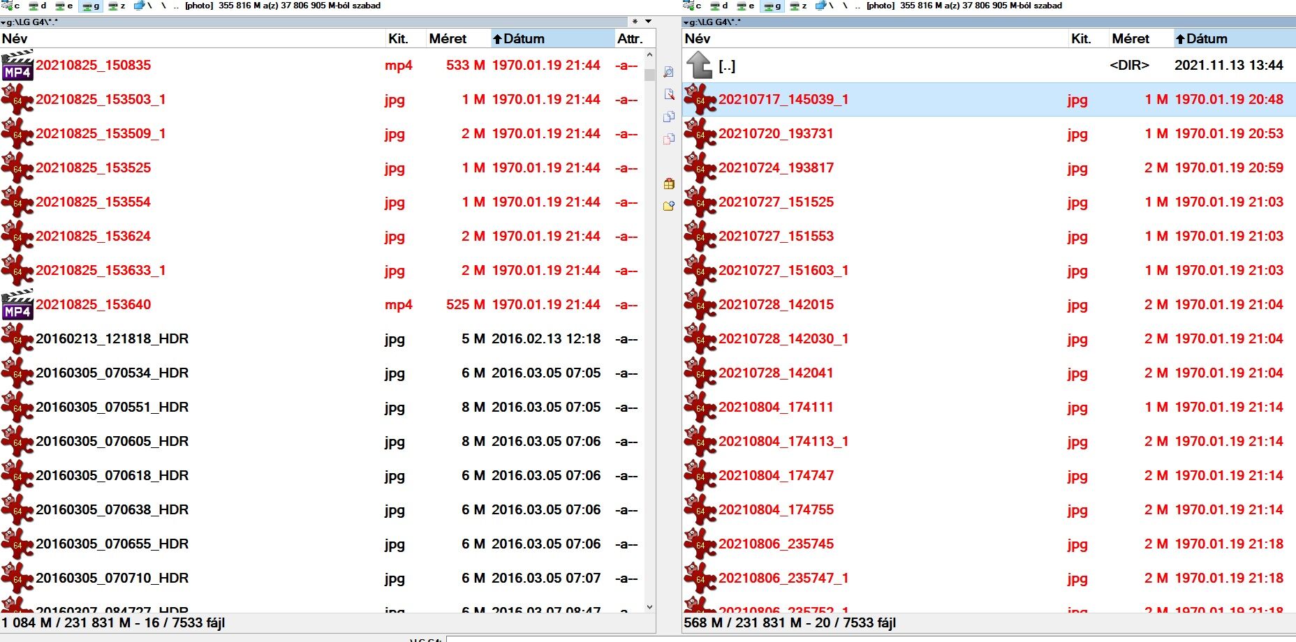

Borisz76
Flashback #75354 üzenetére
Most megnéztem , kíváncsiságból :
2021.07.17-től 2021.08.25-ig ...tehát bő 1 hónapnyi kép szerepel rossz dátummal.....a fálj neve jó...az az korrekt dátum.Érdekes.....
Nem volt akkoriban valami DSM frissítés ?
Szerintem az kavarhatott be.Mod : A dátumokat elnézve ...nem biztos, hogy a frissítés lehet a ludas.
Vagy esetleg én frissítettem később ?
Nem emlékszem már. Volt időszak mikor azonnal ugrottam a frissítésekre....aztán lassan leszoktam róla és vártam vele 2-3 hetet is. -

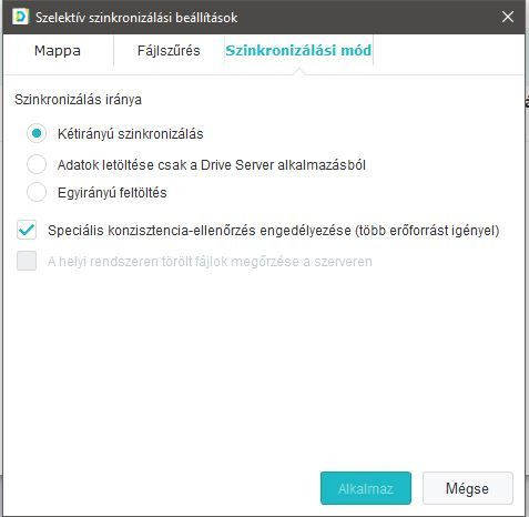

gyugyo79
Flashback #41544 üzenetére
Most párhuzamosan van mind a 2 a NAS -ra az csak tipp, hogy a Drive marad majd csak. De a 6.2 bétába is benne van még mind a 2 ...
Ezekhez vannak különböző kliensek. Windowsra van Drive amibe állítható könyvtáranként, hogy csak / fel /le vagy 2 irányba legyen szinkron.Meg van a backup amivel csak a NAS -ra lehet menteni ebbe van egy verzióintéző amivel a bekapcsolt fájl előzmények esetén lehet a fájlverziókat is vissza állítani.
Mobilra cloud station -nek hívja azt a tudásút ami a windowsba a drive és állítható az irány. Viszont mint itt volt már róla szó csak ha fut tudja ezt rendesen intézni.
