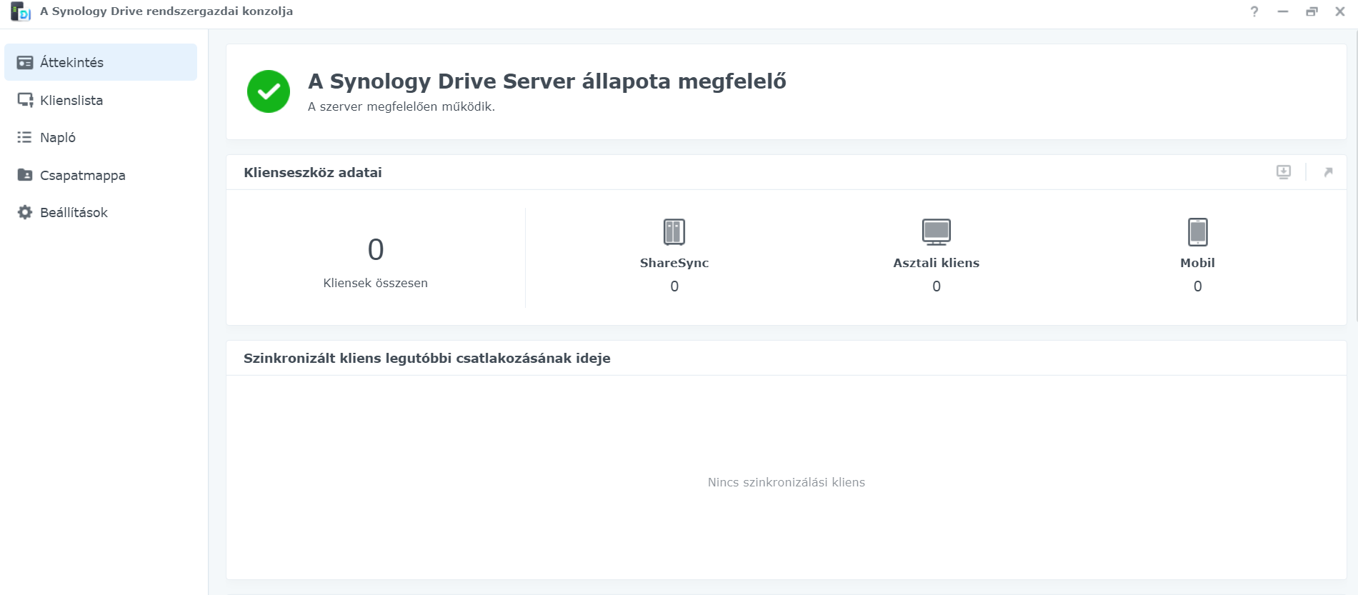

Nixon18 #60833 üzenetére
Mármint % -osan ? Azt nem tudom
Azt tudod megnézni másik gépről a webes felületen, hogy "dolgozik" e még. Ez a drive rendszergazdai konzolján a naplóba+kliens listában látszik. A naplóba kerülnek új fájlok a kliens státusza meg 'szinkronizálás', míg ha nincs adat mozgás akkor online/offline a státusz attól függően van e kapcsolat. -

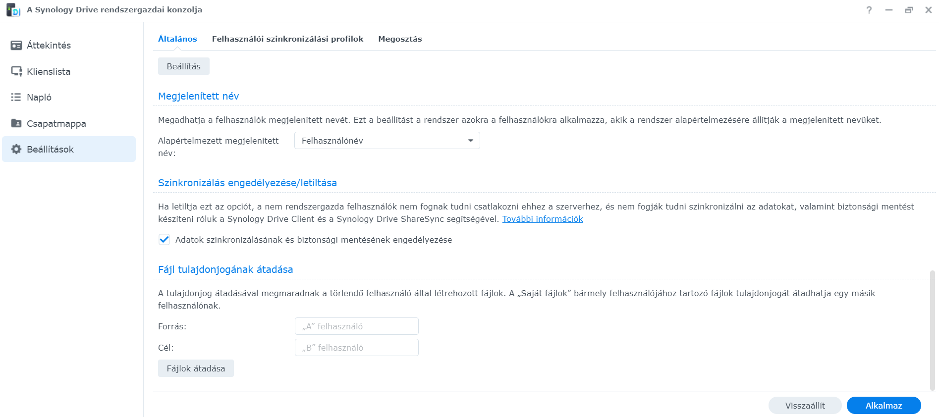

Nixon18 #60044 üzenetére
Amit első körben el kell döntened, hogy azt a 'munka' mappát:
- csak Te szeretnéd elérni,
-vagy közös használatú (egynél több user érje el otthon) legyen.Első esetben a saját megosztott mappádon belül csinálsz egy 'munka' (vagy tetszőleges) nevű mappát és azt szinkronizálod össze a munkahelyi gép 'munka' (vagy tetszőleges más) nevű mappájával. Az otthoni SMB csatolásodnál azon almappán belül fogod látni a dolgokat.
Második esetben külön megosztott mappa - pl. legyen 'csalad' a példa kedvéért. Erre ugye minden olyan user kap engedélyt, akit akarsz. Ezen belül a 'munka' (vagy tetszőleges más) mappa - amire csak azoknak adsz engedélyt akiket érint (köztük természetesen a külön a szinkronizálás miatti user -ed). Ebben az esetben igen - (legalább) kettő SMB csatolásod lesz, de nem a külön user miatt, hanem a felhasználó egyedi/közös felhasználású dolgok kettéválasztása miatt.
Mindkét esetben az érintett külön e célból létrehozott user -nek az érintett megosztott (szülő) mappára kelleni fog jogosultság, de elég lesz olvasási/mappák bejárási (vagy teljes olvasási) és az érintett 'munka' mappára a teljes jogosultság (illetve írás és olvasás).
Vegyük észre, hogy amennyiben pl. külön megosztott mappát hozol létre (a "gyökér" -ben) úgy hogy csak a szinkronizációs felhasználónak adsz jogosultságot (mondjuk, ha máshol almappaként teszed, akkor is igaz) és ezt a Win -es gépeden a külön felhasználóval szeretnéd csatolni úgy, hogy saját felhasználóval van már SMB csatolásod, akkor azt nem fogja engedni a Synology (azaz egy PC -n egy Win felhasználóval - csak egy Synology user mappáit tudod csatolni egy időben).
Nem tudom melyik progit használod (pl. Synology Drive), de érdemes beállítani, hogy az alapértelmezett 'Drive' mappát ne használja - ekkor sem a munkahelyi gépen és sem a NAS -on nem ilyen nevű mappában lesz az érintett tartalom, hanem lehet bármi tallózás alapján.

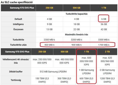

Szia,
Mindenekelőtt SSD -t és HDD -t egy RAID kötetbe semmiképp (semmilyen RAID típus esetén). NAS -ba egyáltalán SSD -t csak akkor tervezzél, ha már a PC –(k)ben már az van. A PC -ben amennyiben lehetséges, akkor NVMe SSD -k legyenek rendszer alatt és a méret is kérdéses lehet. 256-512 GB körül kvázi mindenkitől azt hallom, hogy így nem fér el, meg úgy nem fér el stb. Főleg, ha játék is lenne (akármennyi), akkor 1 TB alatt ne gondolkozz. Továbbá a nyilvánvaló méretelőnyök mellett a kétszer akkora terhelhetőség, TBW, DRAM buffer, szekvenciális írás valamint a jóval több Random IOPS és SLC cache is (ugye amennyiben kifogyunk a több cache -ből, akkor sem teljesen mindegy, hogy mennyire esik vissza). Alábbi csak példaként a 970 EVO Plus esetén (forrás pH: [link] ):
Érdeklődni szeretnék, hogy a RAID1 -et nem lehet, hogy keverted a RAID0 -val? Csak azért kérdezem, mert egyfelől írtad, hogy közvetlenül NAS -ra szeretnél dolgozni valamint az SSD -t is említetted a NAS -ba? Tulajdonképpen két úton is el lehet indulni?
1.Munka a PC -n levő SSD -ről és ezeket felszinkronizálod/backup -olod/manuálisan másolgatod NAS -ra/NAS -ról. Ekkor:
- PC -be javasolt az 1 TB -os SSD (NVMe, ha lehet),
- DS218, DS218play és DS218+ közül elég a legolcsóbb, gigabit -es helyi hálózat – ahogy írták is maximum: 110 MB/s,
- Két HDD a NAS -ba. 6 TB -ig Ironwolf ajánlott (ahogy Borisz76 is írta) – e felett Ironwolf mellett képbe kerülhet a Red is.
2.
Munka közvetlenül a NAS -on/NAS -ról (ahogy írtad is). Ebben az esetben elegendő lehet a PC -be a kisebb (pl. 512 GB) SSD is. Itt azt kell mérlegelned, hogy elég-e a gigabit -es helyi hálózat 110 MB/s -es sebessége? Amennyiben igen, akkor az egyes pont utolsó kettő opciója a mérvadó ez esetben is.Amennyiben nem, akkor ezek helyett a következőeket javasolnám:
- DS218+ , mert ez Intel alapú és ilyen módon lehet applikálni rá gigabit feletti hálózatot is,
- Gigabit feletti USB -s LAN adapter alkalmazása NAS -hoz. Ami fontos: hivatalosan nem támogatott Synology által, de működik és stabil. Cat5e kábelezés esetén is megy. Amennyiben switch (-ek) nélkül szeretnéd megoldani (nem olcsóak a multigigabit -es switch -ek), akkor a PC -n, mint másodlagos közvetlen LAN csatlakozásként tudod ezt megoldani amennyiben a kábelezés lehetőséget biztosít erre az oldaladon. Ebben az esetben a PC -dbe is venni kellene 2.5/5 Gbit/s -et tudó hálókártyát/adaptert (ha nincs). Működő példa: [link] . 2.5 Gbit/s esetén: 280 MB/s – 5 Gbit/s esetén: akár 430-450 MB/s is. Az utóbbi már kvázi majdnem hozná az élményt, mintha az adott SATA SSD a PC -dben lenne, de cserébe a 5 Gbit/s jóval drágább …
- NAS -ba két külön alap kötetbe: 1 SATA SSD (1 TB ajánlott itt is legalább) – innen csatolnád fel a munkamappáidat, 1 HDD (ami nagyobb az SSD -nél) – ide lehetne backup -olni az SSD tartalmát, az egyéb dolgaidat ide menteni/rakni (pl. multimédia stb.), valamint az egyéb PC -k/eszközök/felhasználók mappáit is. Amennyiben van lehetőség USB -s HDD használatára, akkor – legalább a fontos dolgokat arra is lehetne időközönként biztonsági menteni ezek mellett.
