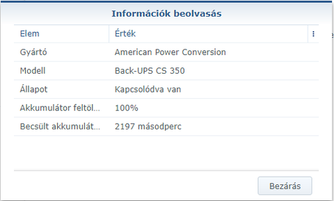

Mivel (ha jól tájékozódtam, akkor) a bennük lévő akku ugyan az és a táp teljesítményük különböző csak, ami esetedben nem lényeg, mert a NAS alig fogyaszt, így egyértelműen az olcsóbbikat kell venned.
Nekem azért van CS350, mert ingyen van, csak akkut vettem bele.Egyébként te hol látod ezeket 10 és 19k-ért?
Real_Necro #48435 üzenetére
Használt CS350 v CS500, nekem 5 db van a lakásban, 3-4 évente pár ezer forintért akkucsere és kész. Kb mindennel megy, Syno, router, RPi stb.

WaterWave
Real_Necro #48428 üzenetére
Elvileg jó vele:
WaterWave
Real_Necro #48426 üzenetére
Nekem ilyen van:
APC Back-UPS 950VA (BX950U-GR)
és van egy 700-as is.. Normál csatis...
Leteszteltem mind a kettővel kommunikál, de a 950-est raktam a nashoz.Annyi a baja, hogy 1 hétig festékszag lesz a szobában, mert valamivel belül meg van kenve, amig az nem megy le róla addig büdös
De tökéletes
Összekötése:
Kábel, az adott helyre, és felmész nason a vezérlőpult - hardver és tápellátás - ups
ott engedélyezed , 10 perc, ha biztonsági üzemmódba lép kapcsolja ki a tápegységeteszköz infokban meg ott fogja irni...
enjoy

Elemental
Real_Necro #48421 üzenetére
Nem kell soft, csak rádugod, viszont előtte érdemes a pc-re rádugni, és kikapcsolni a sípolást, különben áramszünet esetén csiporog összevissza.

Real_Necro #48416 üzenetére
Hát erről se a DS213j se a DS918+ nem tud nálam akkor
Real_Necro #48409 üzenetére
APC Backup CS 350 vagy 500, itt van egy pl.
#29810560
Real_Necro #48412 üzenetére
Persze. USB porton.
#29810560
Én nyilván azt ajánlom, amit én használok EATON 3S 700 DIN.
