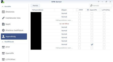

#82729984 #37752 üzenetére
"Konkrétan ha bekattintod a vpn-t, akkor a nason beállított felhasználónév:jelszó kombóval fogd beengedni.
Ha neked van a nason egy micike jelszó: 1234 felhasználód akkor azzal.
Innentől kezdve bárki aki megpróbál bejönni openvpn-en, és rápróbál a micike:1234 felhasználóval, be fogja engedni a vpn-d. És a felhasználók 90%-nak ilyen triviális felhasználónév jelszó párosa lesz, bármilyen szótáras bot úgy fog átmenni a vpn-en mint kés a vajon."A beállítások résznél van egy olyan hogy melyik felhasználó jogosult a vpn használatára. Az openvpn szerver a nason generál .crt és.ovpn fájlokat amit a kliensnek meg kell adni hogy a kapcsolat működjön.
