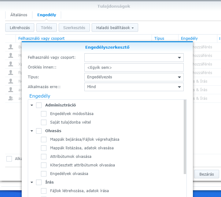

Magnat
#63010
Igen van ilyen. Megnézve a problémádat olyan mappákon hozz létre az első képet amit küldtél amit valamelyik program hozz létre. Szerintem rendszer mappaként kezeli. Pl nekem a kamera rendszeré. A többit szinte szabadon állíthatom. Ezeket a mappákat amikre jogokat akarsz adni te hoztad létre?

#63009
Lehet nem olvastad a korábbi hsz-emet, a gond az, hogy bizonyos mappáknál az előbb linkelt jogokat lehet állítani (és usert sem lehet kiválasztani), máshol viszont ezt:
Ennél a formnál van lehetőség mappák bejárása/fileok végrehajtása jogot kiosztani, amit ha önmagában osztasz ki, nem tudja olvasni a user a fileokat, de a mappát látja, szóval ha a fölötte lévő mappákra ezt adod ki és a megosztani kívánt almappára teljes jogot adsz, akkor megvalósítható egy almappához való hozzáférés úgy, h a fölötte lévők tartalmát nem látja. A kérdés elsősorban az, h mitől függ, h mikor melyik lehetőség jelenik meg, mert nálam bizonyos megosztott mappáknál az egyik látszik, máshol a másik.

Magnat
Szia,
lehet nem voltam egyértelmű, a gond az, h ahol ki kellene adnom a jogot, ott ez látszik:
Tehát a gond egyrészt az, hogy a usert sem tudom kiválasztani akinek a jogot ki kellene adni, plusz ha a felső mappákra megadom az olvasási jogot akkor azoknak a tartalmát is látni fogja, amit viszont nem szeretnék.
