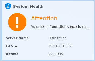

Pubszon
Nem tudom hogy ezt ki lehet e kapcsolni, viszont a figyelmeztetési szintet lehet állítani, hogy hány % szabad hely esetén jelezzen.
Azt mondjuk leveheted 2%-ra. Alapból ha minden igaz 10%-on van, tehát nálad egy 4TB-os lemezen jelzi ezt.
Vezérlőpult - Értesítés - Speciális - Belső tároló -

Sonja
Jobb oldalra, a widgeteknél ugye nálam az első helyen a System Health szerepel. Ma narancssárga felkiáltójel fogadott egy Attention felirattal (lásd a képet).
Kiderült, hogy nem a HDD-kel van a gond, hanem csak "kevés" rajta a hely (~360GiB).
Nem lehet ezt a kevés helyes figyelmeztetést kikapcsolni?
Jobb lenne, ha csak a HDD-k állapotát mutatná ott, mert így mindig azt hiszem, hogy valami gond van velük.
