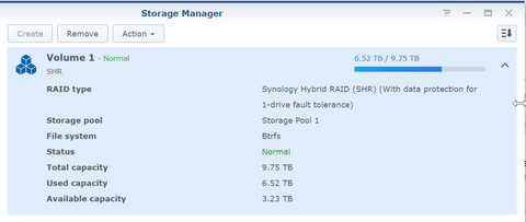

Korábban egy DS918+ modellen végigjátszottam a folyamatot :
Itt olvasható is...sok képpel.2 TB-s lemez az első fiókban ( SHR kötet ) , s ehhez adtam hozzá 4 TB-s lemezeket egyesével :
2.lemez : 4 TB , bővítési folyamat 7.5 óra.
3.lemez : 4 TB , bővítési folyamat 15 óra.
4.lemez : 4 TB , bővítési folyamat 25 óra.Ezt követően kivettem az első fiókból a 2 TB-s lemezt és cseréltem 4 TB-ra.
Majd nyomtam egy kötet javítást mely folyamat 13 óra volt.Fontos lehet talán : Adatokat nem tartalmazott a kötet ! Üres lemezek voltak.

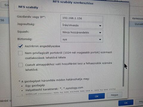

Valkűr
vagy a csatolt almappat is ki kell pipálni? Bocsi átugrott ide, pedig szerkeszteni akartam.

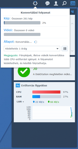

Bélyegképeket hoz létre.
Ha távolról kapcsolódsz , képeket nézegetsz, akkor előbb a kisebb méretű bélyegképek jelennek meg, gyorsan.
Ez főleg sávszélesség spóroláskor és a telefonon letöltött adatmennyiségnél jön jól.A TC-vel másolt képek :
Pontosítok HA az adott mappa ( amibe másolsz ) fel van véve az indexelt mappák közzé, akkor megjelennek a képek.....elviekben.
Ki kellene próbálni mert én az alap Photo mappát használom, ráadásul a telóval készült képek automatikusan feltöltődnek. Páromnak is beállítottam és jelenleg a 2 db telefon 2 db mappába menti a képeket. Külön-külön user-ek vagyunk
Sanyi.mTs
fotókkal kapcsolatban még egy kérdés.
borisz leírása szerint: Total Commanderrel bemásolt képek NEM jelennek meg a PS alkalmazásban !
én TC-vel másolom fel a képeket és megjelennek PS-ben. Viszont miért és mire konvertálja a képeket?
