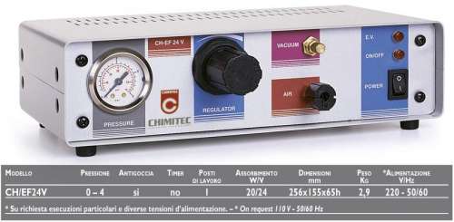

Nincs titok.A festés(fekete)airbrush pisztollyal,speckó svájci festékkel,amit a szemüvegekre is használunk,180°C-on ráégetve,kb 3x 40 percet.A fehér festék ugyanaz,a felhordási mód orvosi fecskendővel,tűvel,(aminek nem hegyes a vége),és pont belefér a kis mélyedésekbe,feltöltöm a festékkel,majd egy speckó törlőrongyot egy vékony fém lemezre feszítek,amivel aztán a felesleget szépen"lehúzom".A fehéret is két rétegben vittem fel.Ennyi
A gép,amit a fecskendős megoldásra használunk: -
