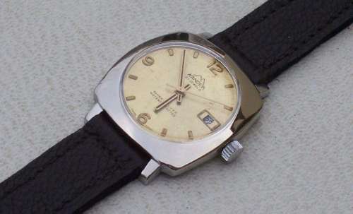

Az, hogy talán nikkel tokos ez jó vagy rossz? Ilyenekre gondolok mint a viselésből adódó kopások jobban fognak látszani majd, jobban/gyorsabban kopik mint a "sima" króm bevonat?
Ha önmagában néztem akkor nekem mint laikusnak fel sem tűnt volna, csak azt láttam, hogy nagyon szép és hibátlan kívülről. De aztán másik tokokhoz mellé téve már látszott, hogy néhány árnyalattal sötétebb és nem annyira ezüstös a színe mint a többi króm tokoké.[ Szerkesztve ]

Közben elvittem egy anyagösszetétel elemzésre a tokot mert érdekelt. Van itt a város külterületén egy külföldi kézben lévő galvanizáló üzem (ismerem a főnökét) és ott bevizsgáltattam a tokot, milyen anyagból lehet. Valami szkennerhez hasonló technikával, egy kézi műszert tartottak oda pár másodpercig és a monitoron jöttek az adatok.
Nos hát. A tok anyaga az rézötvözet, abból is a fehér színű sárgaréz(?). 52% réz és 48% cink tartalmat mértek. Nekem ez már kínai de biztosan így van ha szakember mérte.
A bevonat pedig az 24 mikron vastag és azért olyan színű amilyen, mert az neve, hogy selyemfényű nikkel bevonat. Ez meg úgy készül, hogy nikkel-ezüst réteg van fent és ettől ilyen halvány sárgás, selymes a színe.(#32489) Gabor970
