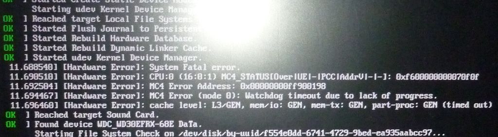

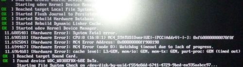

Feltettem egy Thumbleweed-et network install lemezről.
Az install után kb 3-4 alkalommal újraindult a gép, amikor már látható az animált háttérkép, de még nincs login képernyő. A hibaüzenetet nem tudtam elolvasni, mert nem volt rá idő, olyan rövid ideig látszott.Végül, amikor le akartam fényképezni, akkor már elindult a az OS, de akkor is hibaüzenettel:
Csodálkoznék, ha hardver hiba lenne, mert akkor eddig nem ment volna hibátlanul a Windows 7.
Mi lehet ez?
