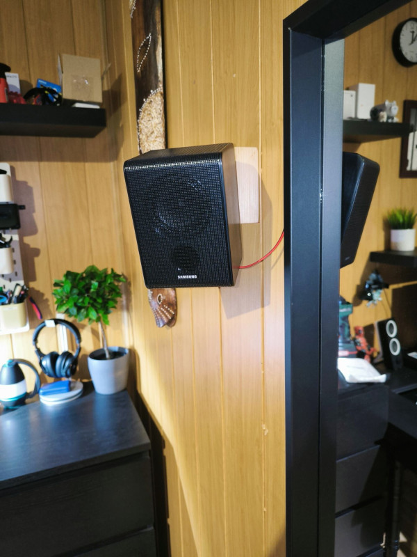

Ha egy ~50cm-t tudsz adni a kanapétól, úgy már egészen elfogadható hangképet produkálnak a hátsók.
Amit megpróbálnék még, az hogy a rare hangerőt appban kicsit lehúznám egységesen és a side és wide hangerejét megnövelném.
Ezzel azt lehet elérni, hogy szélesebbnek tűnik a tér és kevésbé feltűnő hogy a hátsó hangfalak, amúgy elég közel vannak.
Ha nem tudod térben mögéd rakni, akkor valamilyen kompromisszumot meg kell kötni. Én a fentebbi vezriót találtam elfogadhatónak hasonló elrendezésnél. -

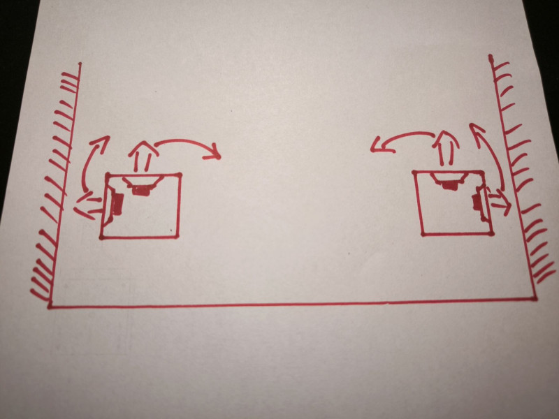

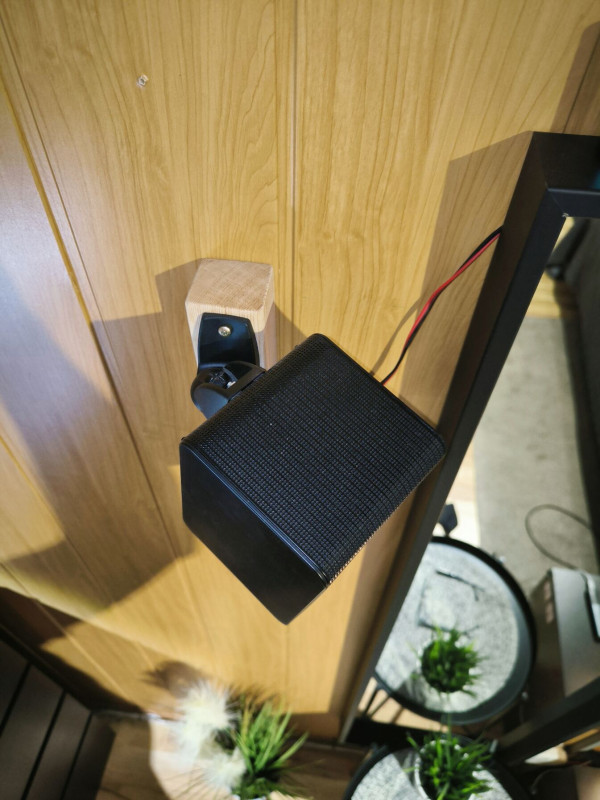

Zizi123 #18690 üzenetére
A hátsók közül a bal oldali előre balra és felfelé sugároz. A jobb pedig előre jobbra és felfelé. Az oldalsók és a felsők szögben vannak állítva gyárilag is, így optimálisan egy kicsit a hallgatási pozi felé kell csak befordítani. Esetedben, a kanapé két oldalán ~30°-ban beforgatva használnám.
Amiket az oldalfalakra küld ki, azoknak a visszaverődése adja szélesebb teret. Ugyanígy a soundbaron is az oldalsók a falat használják ki.
A hátsókat a kanapé két oldalára kellene elhelyezni és nem fal mellé. Abban az elrendezésben nagyon fura teret fog adni. Hátul baromi széles lesz, ami tönkreteszi a soundbar széles tér illúzióját elől.
Ezek a pattintós atmos soundbarok egy kicsit más gondolkodást igényelnek elhelyezésnél a klasszikus 5.1-hez képest.
Mikrofon a soundbarban és a mélyládában is van. A SUB-ot a 990-es széria tudja külön hangolni a többi frekitől. Viszont ezt appon keresztül teszed meg, de nem a teló mikrofonjával.#18686VIBO: Csináltál sub kalibrációt az alkalmazással? Elég csak átpakolnom szobán belül és muszáj lefuttatni, rengeteget jelent. Amit a videoból látok még, hogy le van folytva nagyon, nincs körülötte tér és ez is okozhat rezonanciát. Volt hasonló gondom amíg az első sarokban volt. SUB reflex nem szereti ha mögötte fal van.
Nem mondom hogy biztosan ez a gond, ha szabad téren is ilyen a hangja, ez garis csere. -
Zizi123 #18687 üzenetére
Valamit nagyon nem értesz.
Ha előre néz teljesen a hangfal, akkor oldalra fog szólni az oldalsó.
Ha 45 fokban befordítod feléd, akkor meg 45fokkal előrébb, de az oldalfalra fogja szórni a hangot az oldalsó.
Nincs az a helyzet, hogy hátra szólna, max ha kifelé fordítod, de annak semmi értelme nem le.
Kicsit olyan érzésem van, hogy binárisan gondolkodsz és csak előre néző, vagy csak teljesen beforgatott pozíciókba gondolkodsz.
Elég ha 50-60 fokban beforgatod nem kell pont a füledre néznie (ami amúgy zavaró is/Csak hogy érthető legyen:
Balos hangfalon lesz egy Left (Bal) felirat, ennek a bal oldalán az elején lesz a hangszóró, a jobbon meg Right (Jobb), ezen meg pont fordítva.
Nem rubikkocka, ne parázd túl.
Amúgy vedd meg, kísérletezz és biztos meglesz az neked ideális szög.
Addig csak fingreszelés ennyit beszélgeti róla. -
