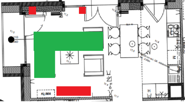

Szóval felraknád ~2.3m magasba a surroundokat?
Mondanám, hogy az üvegfelület miatt rakd állványra, de azt meg a macskák miatt nem akarod.
Még ha magasba is teszed és bedöntöd a halg poz felé, akkor is sokat fog javulni az élmény, max nem ideális. Na neked így minden atmos hatású lenne(még az is aminek nem kellene).
#19129freemanone: Az menőigaz DSP nélkül nem tudom, hogyan lehet összehozni az időzítéseket, késleltetést, de ha tetszik az eredmény akkor nincs is jelentősége.
A fronton van 3db studio monitor, mint egy LCR szett plusz az SB és ezek párhuzamosan szólnak? -
Gino20
A SUB-nak csak táp kell. Tényleg nincs helyed sehol? Nem kell a fronton elhelyezni. Sőt...Sok esetben 1 SUB a halg pozi környékén (valahol hátul / oldalt) akár jobb eredményt hoz, vagyis esetedben lehet kisebb hangerőn is megkapod a kívánt mélytartományt, amivel kevésbé zavarod a szomszédokat. Amúgy szekrényre én nem helyezném. Ahogy írták azt a kula gyűjtőt nem lehet kicsit átrendezni és oda préselni valahogy a SUB-ot? (gondolom nem egész nap ott dekkolnak a macskák a frissen szétkulázott homokban). Attól, hogy fal közelében van vagy sem, még nem fog többet hallani ebből a szomszéd. Nincs összefüggés. Amúgy forgathatod is. Gyakorlatilag nincs jelentősége SUB tartomány szempontjából, mivel annak terjedése nem pontszerű, hanem sokkal inkább gömbszerű. Nekem is "oldalra néző" SUB-om van. Kíváncsiságból elfordítottam 90 fokkal és szinte pontosan ugyan azt mértem egy erre alkalmas mikrofonnal és a REW programban. Ezzel neked nem lesz dolgod, ne foglalkozz ezzel csak mint infót írtam. Gyakorlatilag ugyan az volt a frekimenet, ugyan ott volt beszakadás X-Y Hz között.....de ez a fentebb írtak miatt nem is meglepő.
A surround-okat némi kompromisszummal nem lehet elhelyezni fixen, mondjuk kis állványon, vagy valami kis fali konzolon? Az mindig extra élmény, akár hétköznap este, mondjuk egy kis Netflixes sorozatozásnál is.

Esetleg a cica WC-k mögött ugyanígy forgatva? Nemtudom mennyire venne el a helyből
Egyébként 90 fokban elforgatva is működik a dolog.
Részemről a bútor mellé rakott sub is kétes, nem egy kómod, szekrény rezonált nekem korábban már.
Mondjuk én már dual subra tértem át.Ha van rá keret, szerintem ne gondlkozz sokáig, a 930 meglepően jó mozit fog csinálni neked a kanapé köré. Minőségi hanganyag mellett nagyot szólnak és elég komoly teret varázsolnak.

Nem kötelező használni a hátsókat, egyelőre a soundbar főegysége és a sub is tudna komoly hangot produkálni, aztán ha majd kitaláltad hogyan és hol tudnád megoldani a hátsókat akkor haladhatnál tovább.
Esetleg egy olyan átmeneti megoldás is eszembe jutott, hogy állványra a hátsók és csak akkor lennének behúzva ideálisabb helyre amikor annyira elkap a házimozizás heve,amúgy a fel mellé lennének letéve amikor nincsenek használatban, nem lennének láb alatt.Igaz a használatkor lenne egy kis kábel a padlón a kanapé mögött, de még hosszabbító sem kellene, mert lehet venni 5m-es tápkábelt hozzájuk (sima euro piskóta kábel mint amilyen a tv-be is megy).Csak egy ötlet. -
Simán behúznék egy hosszabbítót a kanapé alá, a kanapé mögé meg állványra felpakolnám a hátsókat.
Persze nem lesz ideális, ahogy Gino is írta nem lehet késleltetést állítani és ugye nagyon közel lennének a hátsók, de egy 2.0 sztereo után ez is sokat adna az élményhez.
Nálam az ágy fejtámlája majdnem a falon van, a hátsók meg a falon hátrébb (cirka 30cm) kissé beforgatva a hallgatási pozíció felé (nem teljesen), szóval ez sem ideális, de sokkal jobb még így is mint ha csak szemböl jönne a hang.
Amíg nem hallgatsz meg egy jól belőtt rendszert fel sem fog tünni hogy nem az igazi az elhelyezés és mennyivel jobb azoknák a térhangzás. -
