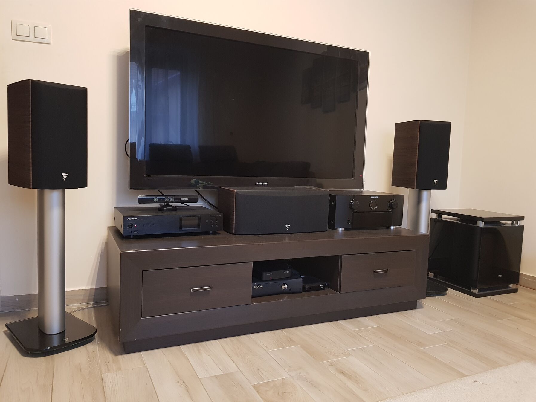

Marantz SR7013, Focal Aria 906 4 db, Focal Arica CC volt az 5.0, a .1 pedig egy ELAC sub volt. Hát, fél év után eladtam mindent. A házimozi (ideértve a BBéci - Balla Béla féle elvakult csoportot itt a ph-n, akinek más a véleménye, és egy 43"-os TV-n de 2 millás hangcuccon moziznak) szerintem legalább annyira kép, mint hang. Sőt, inkább kép nekem (60-40 vagy 70-30) mint hang. Néhány filmtől eltekintve alig van érdemleges, emlékezetes hátsó hangzás, engem nem mozgat meg, hogy dübörög a nappali egy robbanásnál. Persze jó, meg minden, de a center sugárzó, a párbeszédek a fontosak számomra és még a fenti cuccon sem volt igazán jó. Ritkán, szinte soha nem nézek újra filmet csak azért, mert úúúú milyen hangja van (U-571 pl). Érthető párbeszéd, éles és nagy kép a lényeg nekem, az effekteket leszrom. Ami miatt hiányzik a cuccom azok a zenék, de havi 2-3 órám sincs zenét hallgatni sajnos, Celine Dion koncert, Bryan Adams koncert, Metallica, ezek mentek.
