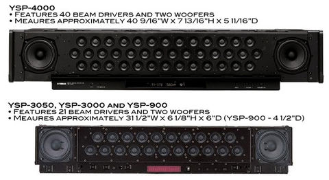

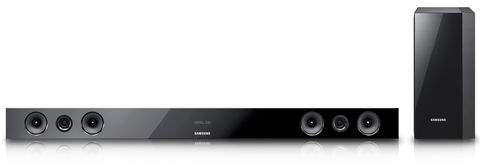

gertitorpe #6627 üzenetére
Ha már nem akarsz guglizni akkor mondjuk itt egy cikk, tessék.
Olvasd el az elejétől a végéig.
De felrakok én is két képet: A felső képen két hangprojektor látható, az alsón meg egy soundbar. Szemmel látható a különbség. De a lényeg a működésében van, amiről többek között a fenti linken is olvashatsz.
Bossp
Az egyikben 10* annyi hangszoro van
