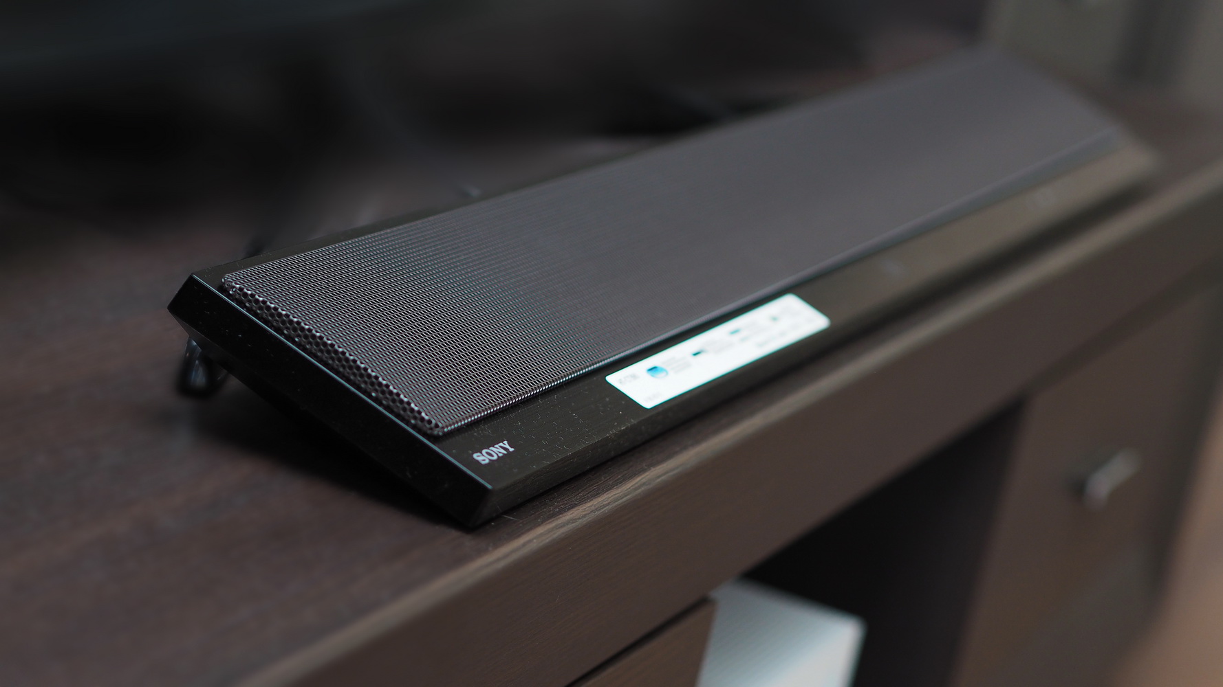

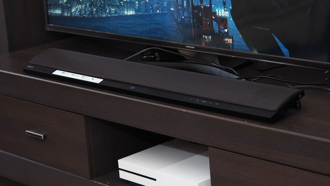

HagaNRG
Nekem is megérkezett a Sony 390. Hatalmas piros pont a Sony Központi Szalonnak. Tegnap dél körül rendeltem tőlük és ma reggel 8-ra- az ország másik végében- már nálam volt a soundbar.
Én egy hónapja egy JBL SB350 tulaja vagyok. Anno meg is ejtettem egy próbát az MM-ben, de nem nyűgözött le a 390-es, így a drágább JBL-t választottam. Ezzel én tökéletesen elégedett is vagyok és már többször mondtam, gyönyörűen szól, erős, dinamikus, komoly, valódi mélyhangokkal. A lényeg, hogy nem érzem sem kényszer-, sem ha nincs ló, jó a szamár is jellegű megoldásnak.
Úgy adódott azonban, hogy a hálószobába is akartam valami kis morgós eszközt. Nagyon nem tudtam belefolyni a témába, mert vidékről kb. esélytelen, hogy a netes olvasgatáson kívül bármit élőben megnézzek, meghallgassak. Kb. két hétig variáltam, mi legyen, végül tegnap kb. megrendeltem a Sony 390-et.
(a végére már képbe jött az LG SH7, a Pana 6-os, 8-as sorozatú modelljei, stb.) A JBL SB450 is lógott a levegőben erősen, de végül győzött az anyagiasságÖsszehasonlítva a JBL-el elsőre nem volt egyértelmű, hogy van-e mínusz, vagy plusz bármerre is. Gyors kábelcsere után egy találomra előszedett Edge of Tomorrow jelenettel kiderült, hogy a JBL közvetlenül a Sony után bekapcsolva azért kicsit nyomatékosabbnak
érződik. Akarom mondani, mélyebb és erősebb a subja.
Vehettem volna még egy JBL 350-et, de annyira izgatott, hogy más márkát is kipróbáljak, hogy most győzött a kíváncsiság.
Végülis beillesztetem a helyére mindent (az összekapcsolás és beállítás nem vett igénybe 2 percnél többet, elképzelni sem tudom, egyesek hogy tudják órákig állítgatni ezeket a soundbarokat. Eleve alig van rajta beállítási lehetőség. (de még így is több, mint a JBL-en. A saját kijelző és menü azért elég nagy plusz pont a Sonynak a JBL-lel szemben). Néha jó lenne tudni ott is, hányas a hangerő, milyen álláson van a sub, nem csak min-max. között találomra állítgatni. De úgyis hallja az ember, hogy hangos-e, vagy épp halk, szóval ez nem a világ vége.
Szóval a helyén beüzelemve, a Sony subja is életre kelt. A titka, hogy ne a TV mellé rakjuk szembe a hallgatóval, mint a marketingfotókon, hanem kicsit a sarokra fordítva, a tv-nek és a nézőnek majdnem épp háttal a reflex nyílást és a hangszórót).Mikor így megszólalt az épp az Xboxon futó Batman játékban a kellemesen morajló Gotham alapzaja, abban a percben megnyugodtam. 1-2 films demo, a Grand Tour legelső epizódjában kezdetén a Mustangos képsorok alatt megszólaló I can see clearly now dallamok, majd a Spielberges Big Friendly Giant első képsorai, mikor az óriás lépeget Londonban pont kiválóan illusztrálták, hogy mit is tud a Sony 390.
Még egyszer hangsúlyozom, nem számottevő a különbség a Sony-val szemben. Terességről, hangszínpadról nem szeretnék nyilatkozni, mert 5.1-es, elég komoly házimozit váltottam le ezekre alig egy hónapja, így most nekem eléggé leszűkült a megszokott hangtér, kicsit kevesebb a magas, kevesebb a mély is, de minden mégis olyan minőségben szólal meg, amivel semmi gondom és amire azt tudom mondani, hogy nekem ez arra a kevés filmre, amit szeretnék jobban megszólaltatni, bőven elegendő.
Ráadásul a JBL-lel töltött pár hét alatt rájöttem arra, hogy aki hozzám hasonlóan halkan, néha minimál hangerőn akar filmezni, az még sokkal jobban is jár egy ilyen kompakt hangprojektorral, mert bizony a régi aktív subom (ami 40kg volt szemben a JBL 4.5kg-s dobozával) csak akkor volt hajlandó megszólalni, ha kellő hangerőt kapott. Ehhez képest a JBL (és a Sony 390 is) szépen, halkan, de mégis érezhetően morajlik és dübörögés nekem most ez hatalmas plusz pont az egyébként lenézett soundbarok felé!Szóval aki most gondolkodik, mit vegyen, ár/érték arányban én mindenképp javaslom a Sony 390-et, mert nem fog csalódást okozni. (pedig tudom, novemberben az MM-ben leteszteltem és akkor hatalmas csalódásként éltem meg a hangját. Na, most már a helyén kezelve mégis nagyon pozitív csalódást okozott)
