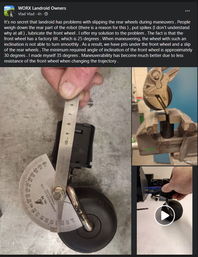

Emberünk szerint a gyári 25 fokos első kerékszög kevés, ezért akad el, ha az első kerék kisebb gödörbe megy, illetve ezért pörögnek ki a hátsó kerekek. Meglátása szerint 30-35 fokra emelve a tengely hajlítását, lényegesen könnyebben fordul ilyen esetekben, a hozzászólások szerint ez a technika magasságát sem módosítja érdemben...
