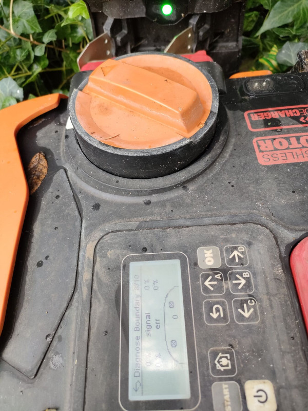

No, elkezdte nálam is. A dokkolón ugyan nem megy túl, érzékeli, megáll tölteni, de töltés közben "wire missing" üzeneteket spamel. Ez könnyen elcsíphető szemmel is, robot csippan, hogy idult a töltés, dokkolón a zöld led villogni kezd. Majd random 10-60 sec után a led vibrálni kezd, töltés megáll, wire missing, és kezdődik újra a töltés, kis idő múlva a led megint vibrál, stb...
A tápra rámértem, nálam terheletlenül 22-24V jön ki belőle. De azért nem hagyott nyugodni a dolog: a tápkábel végére rábarkácsoltam egy labortápot, 1.5A-es áramkorláttal, 20V-ra állítva. Az a helyzet, hogy tökéletesen működik, 2-3 órája lóg már rajta, megy a töltés, nincs wire missing, nincs led vibrálás. A labortáp szerint az áram 550-800mA között mászkál, de jobbára statikusan áll egy értéken, majd néha 15-20 percre megemeli kicsit.
Ez alapján én azt mondom, hogy a tápegység szart be, ami öröm, mert ilyet könnyen lehet venni, vagy építeni, nem kell gyári.
A gép (Worx m700) egyébként a 4. szezonját húzta le, soha semmi gondom nem volt vele, igazából ha most az jött volna ki, hogy maga a gép halt meg (és mondjuk javíthatatlanul), boldogan mennék tavasszal venni egy ugyanilyet, illetve az új modellt. De szerencsére a diagnózis alapján ilyesmin nem kell gondolkodni

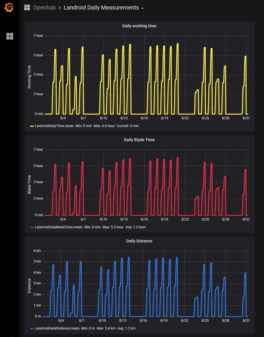

Helló,
nekem két zóna van definiálva, mindkettőre szántam 3-3 órát, köztük 3 óra szünettel. A technika megindult, és amíg az aksi tartott, ment, majd hazaballagott tölteni. Mivel a schedule szerint már nem fért bele, hogy újra elinduljon, ezért csak a következő munkaciklusban indult neki, és azt is végignyomta. Volt olyan esőnap, amikor az eső hazaküldte, kivárta a 2 óra száradási időt, amit állítottam, majd kiment. Ez igaz volt akkor is, ha már csak negyed óra volt hátra az adott munkaciklusból. Heti 5 napot ment, hétvégén szabin volt. Mindig tele töltötte magát, nem számolgatott. Az ennél intelligensebb viselkedést mondjuk az általam használt IoT integrációval tudnám modellezni, de nem láttam szükségét.
Kb. szerdára már mindig nagyon egységes volt a terep, minden kihagyott kis csomó eltűnt.
Az átlagsebesség függ a fű méretétől, ugyanis adaptívan, a fű ellenállásával arányosan gyorsul/lassul. Az IoT rendszerem Grafanában jeleníti meg a mért adatokat, abból az látszik, hogy kb. 1km/h az átlag. Szemmel láthatóan lassabban ment hétfőnként, mint mondjuk csütörtökön.
