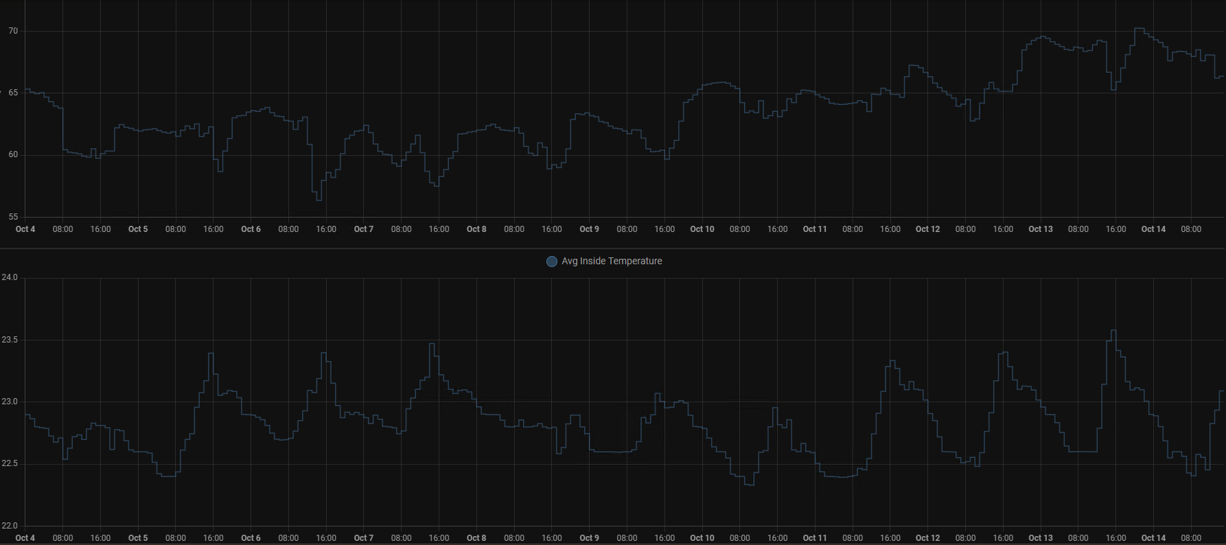

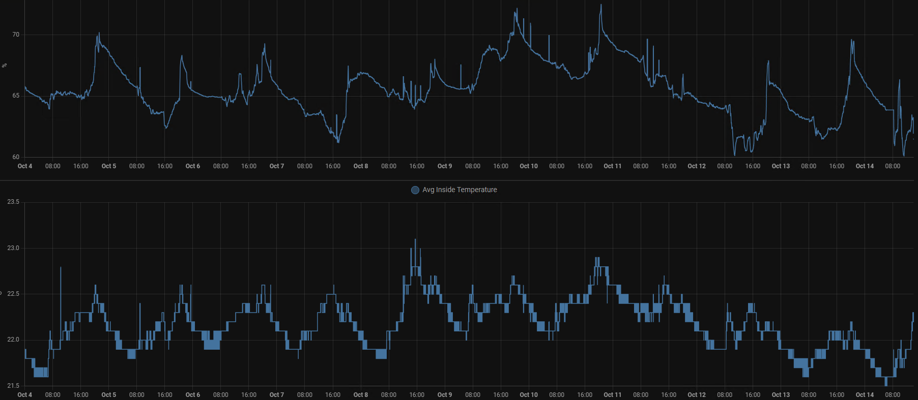

Alapvetően nálam a légcserélés a főszempont, nyilván a pára is tud csökkenni.
Viszont, nálam szerintem nincs gond a párával bent: 2023: [kép] 2024: [kép] ez itt most az egész épületre van vetítve, kb 8 sensor átlagolása, az alsó és felső szint pára tartalmai azért rendszerint elszoktak térni, fent, ahol a háló is van olyan 50-60% környéke, lent pedig olyan 60-65%Az látszik, hogy fűrdésnél olyan 70%-ra felmegy, majd onnan vissza olyan 60-65% környékére.

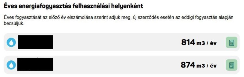

Nemrég volt éves gázleolvasás:
(Főzés-sütés, fűtés, csak gáz. )
