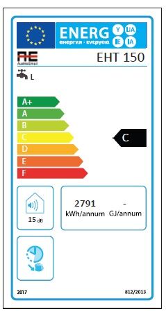

Az okos, az annyit tud, hogy ketyeg benne egy óra, figyeli a fogyasztást, megtanulja, és nem áll neki éjjel 2-kor melegvizet gyártani, mert mi a francnak, akkor csak hűlne reggelig, délig, estig, attól függően, hogyan használod (normál fogyasztás 55-85%-a kell csak neki). Esetleg lehet olyan, ami wifis és valamilyen szinten programozható is (vagy simán a jelenlegit ellátni egy okosrelével, 10e Ft sincs)). Ezzel lehet valamennyit, de nem feltétlen észveszejtőt spórolni. Amivel lehet, az a hőszivattyűs vízmelegítő (Ariston Lydos hibrid), de az gondolom, most ott is hiánycikk, nálunk 320-350e körül mérik, de 200e volt a normál ára csak a rezsiemeléssel feltornászták. Ez egy év alatt 650-700 kWh-ból megoldja azt, amit egy hagyományos 100 literes 2700-2800 kWh-ból (tehát évi 1000 euró nyereség kb.). Ellenben évi karbantartás és annak költségei, plusz hangja is van és hűti is a helyiséget, amiben elhelyezték. A nagy kérdés, hogy mennyi a tényleges (melegvíz)fogyasztásod, hogy egyáltalán szóba jöhet-e, mert ebből 100 literes a legnagyobb. Naplózd egy hétig az éjszakai villanyórát.
asdf_
Alpenjunge #5757 üzenetére
Nem tudjuk az osztrák energiaárakat. Sem a termékárakat (mondjuk az, hogy ez a bojler közel negyedmillió JMF, azon lestem egyet). De okosbojlerrel óvatosan, azt nem vezérelt áramra tervezték, meg így, hogy 22-06-ig van csak áram rajta, úgy tökmindegy milyen okosság van benne, mert nem tud okos lenni mögé. A 6 óra áram meg kevés egy hőszivattyús vízmelegítőnek.
asdf_
Alpenjunge #5755 üzenetére
Azt nem is értem mit írnak ott a végén, nyilván úgy kellene az eszköz fogyasztását jelölni, hogy x literes és azt az x litert (vagy annak egy százalékát) naponta kiveszem belőle, ez, hogy ugyanannyi (sőt, kevesebb!) egy 50 és egy 150 litereshez, ez nekem magas. Ez a 2800 már sokkal közelebb áll ahhoz, amiről én beszélek.
asdf_
Alpenjunge #5751 üzenetére
Gyári adatnak nagyon kevés, 80l literesekre írnak évi 1500 kWh-t, egy 150 literes majdnem évi 4000 kWh körül lehet valahol.
Nálunk a 80 literes az 122 kWh volt az elmúlt 4 hétben. Ha nálad ugyanennyi idő alatt csak 110 kWh, abból nekem az jön ki, hogy túl nagy a bojlered a valós fogyasztáshoz képest. A felülete viszont sokkal nagyobb, mint egy 80 literesnek, így azt, hogy ugyanannyi emberre, úgy, hogy az egyik gyerek és fürdik, ezzel együtt is kevesebb jön ki, mint nálunk, az valahogy furcsa nekem (mondták már itt nem egyen, hogy a 80 literesnek elégnek sem kéne lenni 3 főre*, azaz vélhetően nem fogyasztunk sokat, és így akkor azt nem értem, hogy nagyobb bojlerrel, fürdéssel hogy lehet még ennél is kevesebbet).
* ebbe azér az is beleszól, hogy az, hogy a vezérelten mikor jön áram, és maga a felhasználás egybeesik-e ezzel (és időben mennyi van közöttük, nyilván nem egy kaliber 3 egymás után zuhanyzó ember, meg ez szétosztva 1,5-2 órára), ebből a szempontból mi szerencsések vagyunk, az első ember után egyből bekapcsol a bojler és folyamatosan van rajta áram vagy 2 órán keresztül.
Gézengúz
Alpenjunge #5745 üzenetére
Esetleg ha a bojler nincs feltűnő helyen akkor jó vastagon körbeszigetelni, vagy 20-25cm. Azzal meg lehet valamennyit fogni.
asdf_
Ha vezérelt órán van (az 1337 kWh-ból, hogy van konkrét szám, erre következtettek, mert az bazikevés egy 150 litereshez) ott nem nagyon van mit spórolni, évi 30e Ft a vezérelt áram, a hőszivattyús bojler (ami a felét eszi kb.) az meg ennek tízszerese.
