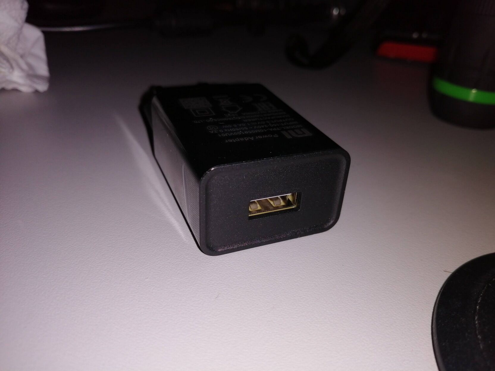

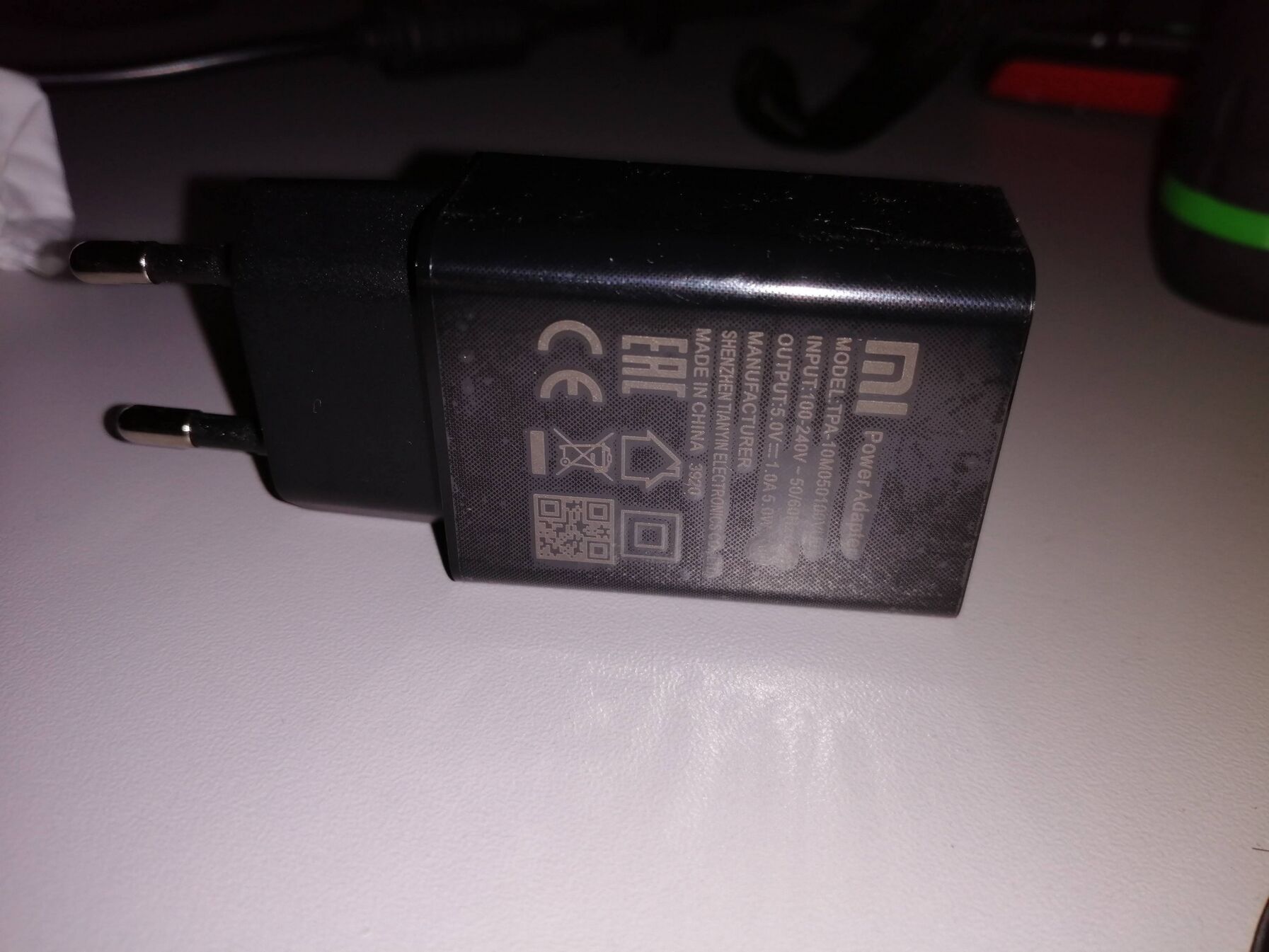

500 ma az USB2-es port, szóval elméletben igen, 5V x 0,5 A x 2 port és megvan az 5W, ami szükséges. Gyakorlatra nem igazán emlékszem már, talán ránéztem egy USB 3.0 porttal "félgőzzel" végül és elkezdett bootolni, aztán le is lőtte boot alatt (de lehet csak az elméletet magyaráztam be, jó két éve volt már legalább, fogalmam sincs).

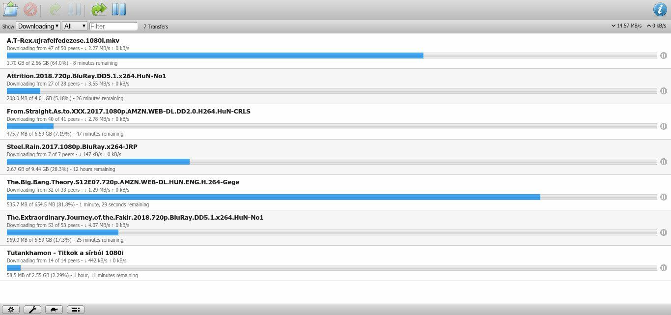

Nekem ezer éves zyxel nsa320 van, a maximum amit elértem az 16 mb volt. Persze korlátoznom kellett a letöltési sebességet, mivel így a nas elérése vagy arról való lejátszás majdnem lehetetlen. Nekem is gigabites net van, de épp ez a lényeg, elfogadható sebességű torrentezés mellett bármi mást lehet csinálni, nem fogja vissza a hálózatot.
