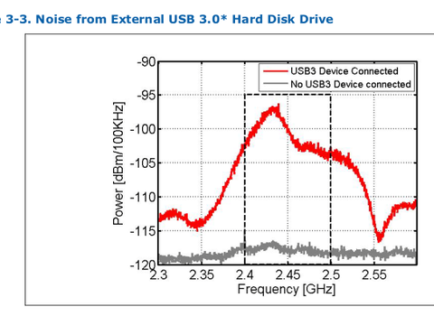

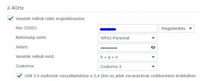

"can have an impact on radio receivers whose antenna is placed close to a USB 3.0 device"
és egy routerre kötött USB3-as HHD esetén pontosan ez a helyzet...
a kérdés nyilván az, h az adott eszközt épp mennyire zavarja, segíthet-e pl. jobb USB kábel, ill. van-e olyan eszköz (sajnos elég sok ilyen létezik) ami csak 2.4GHz-en hajlandó csatlakoznide tényleg egyszerű és jó megoldás egy NAS

Nem szoftveres kérdés, hanem régóta ismert probléma, h az USB 3 adatátvitel valóban pont a 2.4 GHz-es tartományban adja le a legerősebb zavart.
