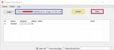

(ugye itt fel kellett volna másolnom a twrp.img-t és telepítenem a twrp-vel) Itt elindítottam a másolást és nem történt semmi.... még adb paranccsal sem.Ja és már a rendszer sem indult el ami volt rajta, azaz twrp-be indult újra mindig.
Ha bent vagy TWRP-ben, akkor a wipe-ok és format data (yes) következik.Emiatt (ennek a hiányában)nem tudtál másolni a telóra semmit.
Azt nem értem, hogy a TWRP-ben miért akarsz TWRP-t telepíteni, de azt hagyd ki!
Bónusz: USB hibakeresés legyen bekapcsolva a fejlesztői menüpontban! -
Black&White
Átfutottam, rendben van.
Annyi, hogy a múltkor linkelt platform-toolst használd, illetve már van frisebb twrp is a twrp.me-n.
A vbmeta és twrp flash után a parancssoros reboot helyet javaslom, hogy inkább hosszan nyomd a power gombot, majd amikor újraindul nyomd a hangerő fel gombot, amíg a MI logo meg nem jelenik.
Mielőtt nekifogsz a powershell ablakos mókának ne felejtsd el afastboot devices
parancsot, amivel csekkolhatod a kapcsolatot. -

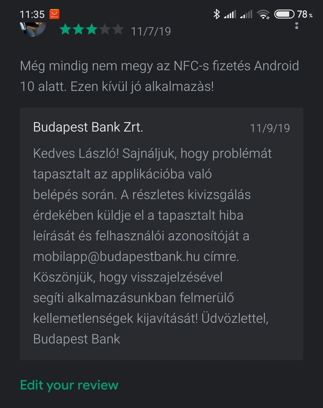

Xiaomi.eu esetén megy a BB, már október óta ezt használom Android 10-en. Az OEM feloldást kell csak kikapcsolni, a bootloadert nem nézi. Root nincs.
Én még egy régi Miui 11-en levő romot használok, de kb 5 frissítés volt amit csináltam a xiaomi.eu deven és egyik után se volt baj az NFC-vel.

Igen, meg egy platform-tools is.
A fastboot rom-ot (tgz file) pedig ki kell majd csomagolnod. Ha kell, itt a topicban megtalálod a legújabbat. -

Nekem a bootloader nyitott, de root jog nincs. A Budapest Bank alkalmazása így simán fut, utalások, infók, minden rendben. Az NFC-s fizetés viszont azzal nem ment (vállalkozói folyószámla, régebben Maestro, most MasterCard, ugyanazzal a hibaüzenettel, mint nálad) Én feltettem a Google Pay-t, illetve ahhoz hozzáadtam a Curve kártyámat. A Curve alatt pedig ott van az összes kártyám, céges, lakossági, Revolut, stb. Így elég a Curve alkalmazásban kiválasztani, hogy melyik kártyával akarok fizetni és mindenhol gond nélkül megy az NFC-s fizetés.
Black&White
Laci.M
Nekem azt mondta "Dorina" hogy nem megy még Android 10 alatt semmilyen telefon, de a play-ben válaszolt a fejlesztő. Még nem írtam nekik személyesen emailt. Az a fura, ha ismert hiba lenne akkor ezt írta volna szerintem "a hiba javítása folyamatban van" vagy valami hasonló.
Egyből ide írja a problémáddal, akkor talánk kapsz releváns választ. Én most ideiglenesen a curve kártyámat használom.
