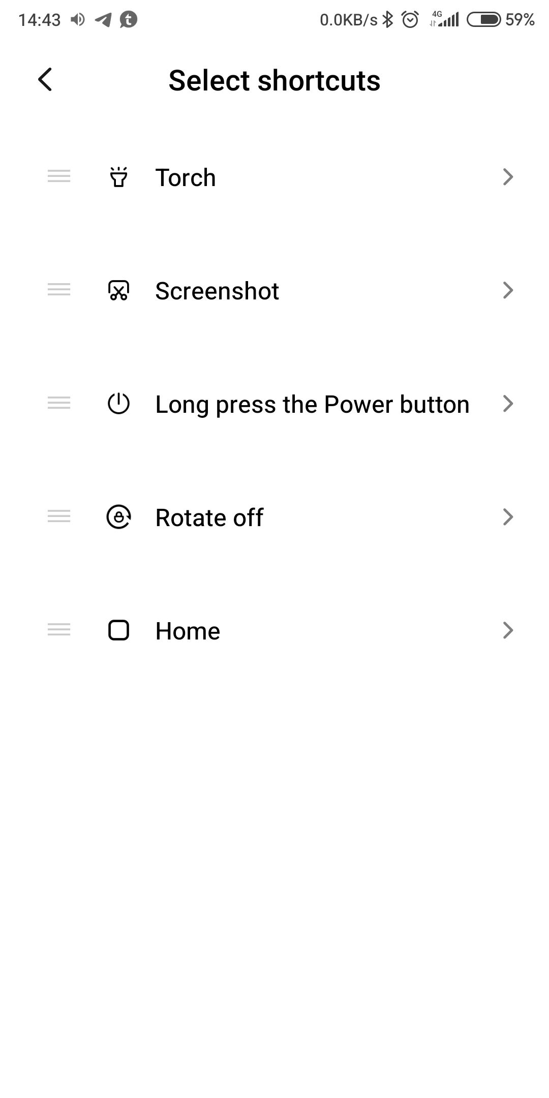

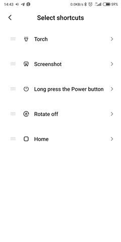

Extended power menu-t a developer options-ban lehet bekapcsolni.
"Long press the power button" Quick ball shortcut-ot pedig így lehet hozzáadni:
Settings > Additional settings > Quick ball > Turn ON quick ball bekapcsolod > Select shortcuts: Kiválasztod valamelyik alapértelmezett shortcut helyett "Long press the power button"-t, vagy átrendezheted teljesen, sorrendet is lehet módosítani. Nálam így néz ki:
Karavik
