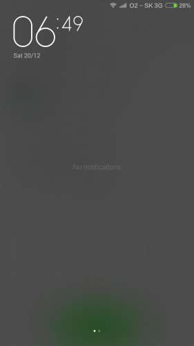

Viszont ez így aggasztó, mert ez bizony a jó öreg SOD. Kapcsold ki a környezeti kijelzőt (ambient display).
