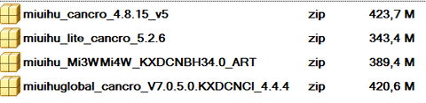

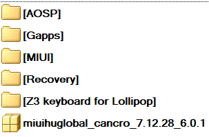

Ilyen ROM-jaim vannak (AOSP-ből csak az első stabil Ivan-féle van meg):A 4.8.15_v5 az jól emlékszem akkor, hogy első szériás MIUI, amivel kijött a készülék?

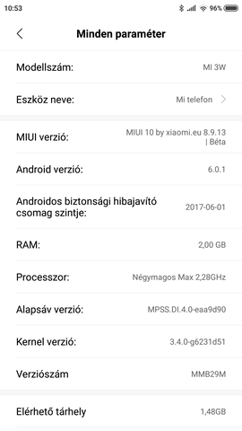

Modell: MI 3W
Android verziója: 8.1.0
AOSP Extended verziója: AOSP Extended-v5.8-OFFICAL... és:
- lehet rajta gond nélkül csengőhangot állítani;
- a gyári naptár alkalmazás csipog, ha esemény értesítő van
- működik a LED jelzőfénySzóval megint nem a telefonom volt a rossz, hanem a Pie ROM.
