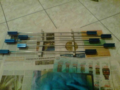

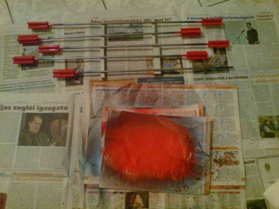

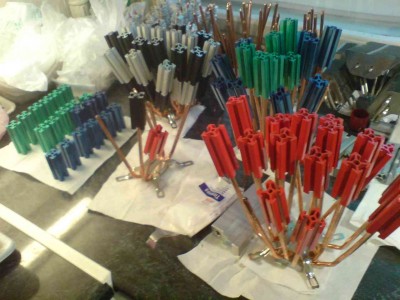

#988
fújtam párat mostanság. igaz, nem ilyet.
bele se kezdj szétszedés nélkül. szanaszét meg fog folyni, különböző rétegastagások alakulnak ki, stb. elátkozod a pillanatot, amikor belvágtál.
tönkre fogod vágni a hűtőt.**
festeettem eleget. iszonyat szopás....
(az alsó épen látható cucc kb. négy (3?) komplett éjszaka, több flakon festék és fél higító a konyhám és a kezem tisztításához és kb. 2 induló gyomorperforáció...)
