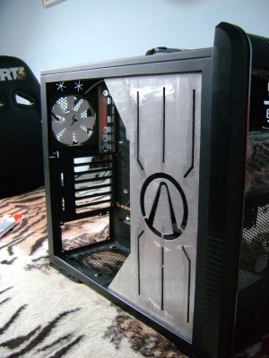

Közbe megszületett a végleges változat, csináltam 1 próbát is elég jól sikerült szerintem.
Bár a kis háromszögekbe nem hiszem hogy kivágom, hogy gondoljátok?
[ Szerkesztve ]

Először is kösz
Ez a fordított V betű, pedig a borderlands logója
Nem szeged a kedvem nyugi. Igazából azért is kezdtem el mert itthon vagyok 2 hétig, és hogy valamivel elfoglaljam magam.
Lehet hogy nem egyedi, de mondjuk én ilyet még nem láttam.Nekem megfelel tökéletesen.
Akkor had kérdezzem meg, te pl mit tettél volna rá?

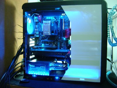

Sziasztok! jelentkezek is mént

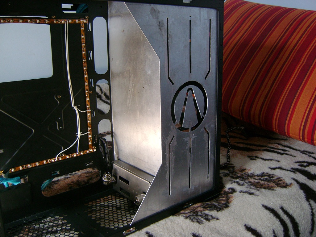

Valamennyire haladtam, közbe kifogytam az aluból az beszerzés alatt áll.
Csináltam még1 takarót ennyire futotta:Tervezem még alulra, felülre, és az alaplap köré eltüntetni azt a sok lyukat.

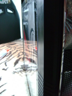

Aztán elkezdtem az oldallapot is úgy döntöttem megmarad, jól körbe vágtam 1cm merevítés nem maradt De fülek így is tartják illetve hátul a csavar elől meg bemegy 1-2mm az előlap alá.
Itt jutottam oda hogy az üveg tényleg felejtős, mivel a 2mm-es plexi pont 1 vonalba jön a műanyag vacakokkal. Üvegből a 2mm az meg azért elég törékeny.

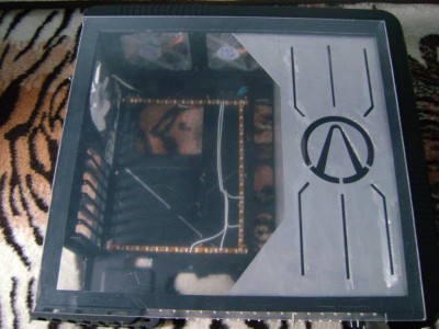

Igen de nem szándékozok leszedni Az oldallappal 1üt csúszna le.
intercooler
válasz Engineer086 #435 üzenetére
Az oldallap és a váz között talán 1 mm ez esetben még a süllyesztett csavar se lenne jó Ha a ragasztás nem járható út, akkor arra gondoltam hogy:
úgye a vázból ki állna 9db menetes szár (ezeket jól odaragasztva ne forogjanak el) és akkor erre lenne ráhúzva oldalról, az oldallap a plexivel együtt, és így csavarozva.
Már ha érthető mire gondoltam ez milyen lenne? -

elöl a kis dobozkák A vízhűtéshez vannak igen. Az alsó a HDD felső a DDC-é.
És igen a tartályé -

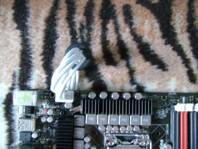

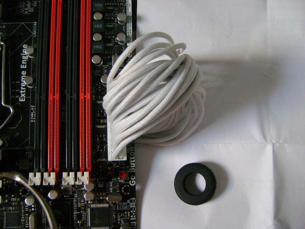

Véleményetekre volnék kíváncsi, az alaplaphoz a kivezetéseket úgy gondoltam. Hogy a vízhűtéshez használható ( legalábbis annak vettem) átvezető gumikkal oldanám meg.
Illetve a tápnál is, persze ahol nem fér be ott kibökve és újra betűzve a kábeleket.
Hogy nézne ki szerintetek?[ Szerkesztve ]

A gumiról lemondtam, csak a táp-ból kijövők-et húzom át azon
