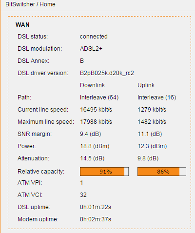

Lehetséges azt valahogy megtudni, hogy a nálam levő vonal túlvégén van e VDSL2 kapcsolati lehetőség.
Ugye most egy pirelli hgw van adsl2-n, de gondolkodnák a netmania csomag lecserélésén de csak úgy lenne értelme, ha legalább a feltöltés nőhezne, de gondolom ahhoz kellene a VDSL kapcsolat. A jelenlegi vonal paramáterei. Mert ugye drágább az új csomag mint a mostani, de ha nem lenne előrelépéss akkor nem eröltetném. Még a letöltés annyira nem is zavar, hogy csak 10mbit, de a feltötlés egy kcsiit kevés.
Kép 1
Kép 2 -

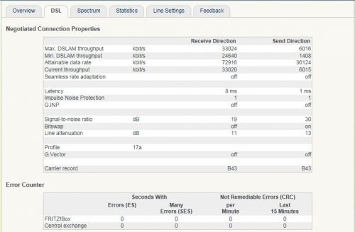

lócitrom
ilyen volt. 50-esre váltás után is ugyanezt hozta, de egy hete valami nem kóser.
DSL Link Information
Link Status Up
Modulation Type VDSL2
Actual Rate(Up/Down) 6015/33021 kbps
Attainable Rate(Up/Down) 27697/53313 kbps
Noise Margin(Up/Down) 21.8/10.1 dB
Line Attenuation(Up/Down) 26.8/14.5 dB
Output Power(Up/Down) 9.2/12.7 dBm
Data Path(Up/Down) Interleaved/Interleaved
Interleave Depth(Up/Down) 53/1055
Interleave Delay(Up/Down) 2/8 ms
INP(Up/Down) 1/3.5 symbols
Profile 17a
LinkEncap G.993.2_Annex_K_PTM
CRC Errors(Up/Down) 0/97
FEC Errors(Up/Down) 224/280838 -

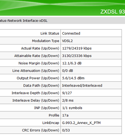

Sajnos megint korai volt az öröm, múlthét pénteken csörög a vezetékes felveszem semmit nem hallok. Lerakom, felveszem nincs tárcsahang. Felhívom mobilról, kicseng, de felvéve néma.

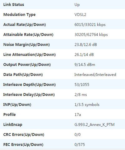

Ránézek a vonalra, ezt látom: [kép]
Hibabejelentő felhív, ok küldik a szerelőt. Másnap jött, megnézte a vonalat a saját eszközével, majd "kábelhiba, ezzel én nem tudok mit kezdeni, szólok a kábeleseknek" kijelentéssel összepakolt és ment.
Még aznap jött az üzenet, hogy elhárították a hibát.
Gyorsan megnéztem a vonalat: [kép], ez jónak tűnt, nem tudom mit csinálhattak, de a pppoe nem szakadt meg közben az biztos.
Ma ránézek a vonalra és majdnem idegösszeomlást kaptam: [kép]
Az output power 14.5dBm ről 4.8dBm-re esett vissza egy hét alatt, és már nyomja a CRC hibákat is.
Ez vajon miért, vagy hogy történhet?
Mit kellene csinálnom még, hogy végre kijavítsák a hibát? Megfenyegessem őket életveszélyesen, vagy bemenjek személyesen és pisztolyt fogjak a fejükhöz?

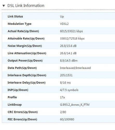

Ma reggeli kép(elnézést a minőségért, véletlenül átméreteztem): [kép]
Illetve mostani: [kép]
Ez így már lehet jó? Azt vettem észre, a sebesség értékeim csökkentek reggelhez képest is, illetve a letöltésem már csak 25Mbps speedtest-el mérve. Lehetséges hogy a rendszer folyamatosan csökkenti a sebességem a hibák miatt? -
rekop
Oké köszönöm, akkor addig hívogatom őket, amíg meg nem oldják a problémát. Most egyébként 15órája folyamatosan megy, nem volt szakadás.
Jelenleg ezt látom a vonalról: [kép]
Ami érdekes, a letöltésem visszaesett egy kicsit, illetve a FEC error-Down érték elég magas a többihez képest(bár nem tudom ez mit jelent). -

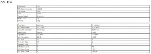

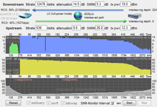

Ezt mutatja a speedport a vonalamról:
btz
Abban volt a reményem, hogy a házban lesz a gond mert már elég régiek voltak a kábelek és valami fura módon a Sat TV koax is most hibásodott meg a ragalatt, ahol a telefon kábel is megy (vagyis már csak ment).
A törzskábelt, földkábelt már múlthónapban ellenőrizték valami olyan szerkezettel, aminek olyan hangja volt, mint egy betárcsázós modemnek, mondták, hogy abban minden fullon van, ilyen olyan többszörösen árnyékolt kábel stb.
Szóval elvileg háztól dslamig minden jó(nak kellene lennie). -

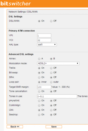

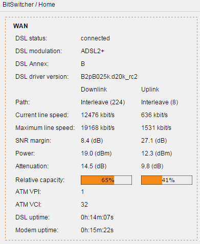

Becsülettel végigvettem a modem-paraméterezős cikkedet + az új 360r fw-est. (Korábban 1x már kihúzott a szarból.)
De nem fér a fejembe, hogy most mi a pékfaszától állt helyre minden? -

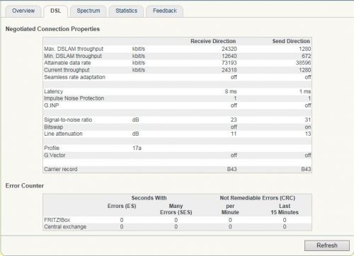

celeburdi
Tisztelt Fórumtagok!
Vettem egy FritzBox 7490-es Routert, és betettem a T-től kapott Speedport helyére, de nem működött.
A VDSL felállt de PPPoE timeout hibát kaptam, nem ment OnLine.ba.
Az ügyfélszolgálat nem tudott segíteni.
Google-val rátaláltam erre fórumra és a megoldásra (VLAN id=32)..
Köszönöm a szakértőknek, különösen Dchard-nak. -

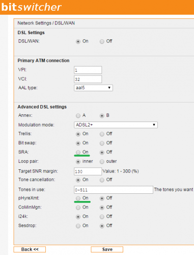

Elnézést hogy így érzed, de btz-vel ketten annyira erőltettétek ezt a 30megát, miközben nektek jóval olcsóbb van, én pedig nem vagyok milliomos, még linkeltem képet is az árakról, a 30-as arányosan 7200 Ft lenne ha lenne. Eddig 10Mbps volt, úgyhogy örülnék a 20-nak is. (de az új 20-as szerződésre a 14 elég kevés..) 30as pedig nincs.
De kiderítettem hogy tavaly novemberben másnak javasoltad a 20Mbps előfizetéshez is hogy el lehet intézni a VDSL2-t, ami hozza a 20M-át.. Ezt nekem vajon miért nem említetted? Ezt fogom megpróbálni, hiszen szinte pont ugyanolyan sebességeim vannak és pont ugyanaz a problémám mint neki volt. (sőt én még jóval közelebb vagyok a dslam-hoz. csak 100m kábelnyomvonalon kapom)
"A paraméterek ész nélküli tekergetését a saját jól felfogott érdekedben fejezd be"
TE javasoltad az ész nélküli tekergetést a cikkedben: (ha ezt a szót akarod használni rá)
szó szerint ezt csináltam: "például a target margint 70%-ra állítjuk" --- de akkor visszaállítom 100-ra. semmi máson nem változtattam !!! úgy van ahogy kérted és úgy is volt...

Amint látod a 20-at nem érhetem el, legfeljebb a 15 a max...
Ugye nem gondoltad komolyan hogy 1-en hagytam ?????????????????
tegnap du óta végig 100-on volt, nem változtattam rajta, csak előtte amikor jeleztem is hogy megkerdült, és a sebesség nem stimmelt, ezért a te leírásod szerint vittem le 1-re: "Ha ... nem érjük el a maximális - az előfizetésünkhöz tartozó - sebességet, akkor ... haladjunk lefelé addig, amíg ... el nem érjük a maximális vonalsebességet" Persze lehet hogy restart is kellett volna lépésenként, de azt se tudtam miért 8950 csak a vonali sebességem a 12500 helyett, ami 1-es értékkel se nőtt volt meg. A cikkben nem szerepel hogy az nemis fog nőni ha SNR lockot kaptam..
Az SRA-ra ezt írod: "Mivel az SRA-t nem támogatják a hazai szolgáltatók, ezért azt érdemes kikapcsolni."

DMT -vel még várok amíg összegyűjt egy kis adatot, mert mint írod "vonaldiagnosztika előtt soha ne áramtalanítsuk a modemet, mivel így a mérési eredmények elvesznek, és csak az a néhány percnyi adat lesz meg, ami a DSL modem bekapcsolásától keletkezik" ezért kérésedre elhalasztom a tesztet vele...
az a fűrészfogasodás már akkor eltűnt amikor a (#3305)-öt írtam. De itt egy új kép is:
(a megoldódás ügyfélszolgálati támogatással történt)"A kettő nem feltétlenül azonos."
Akkor a router akkor is tárcsázott amikor volt élő kapcsolat..
A routerről ezt is ~ugyanakkor készítettem mint a 3314 képeit:
azaz nem indult újra áramkimaradástól, stb..Egyébként előtte is és azóta is a két óra szinkronban jár (nem siet, nem késik egyik se).
