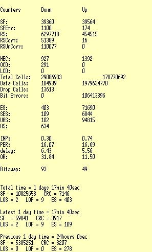

Én 10Mbit/s ADSL-re fizettem elő ehhez elvileg 12475 kbit/s downstream rate tartozik ?
Amikor megkaptam akkor a maximum downstream rate 10235 kbit/s volt .
Akkor nekem hibásan állították be a 10Mbit/s csomagomhoz a downstream rate értéket ?
A 10235 kbit/s melyik névleges sávszélességhez tartozhat ?
Van valahol egy lista, amin áttekinthető, hogy a különböző névleges letöltési értékű ADSL csomagokhoz milyen downstream rate értékek tartoznak ?
Szívesen áttekinteném .

A vonaldiagnosztikai képből mit láttok ?
Átszaladna rajta stabilan a 10Mbit/s ?

Szerintem meg mennie kellene, mert az adatok a modemekben alap firmware használatával is megvannak .
A modemek webes felületén meg is nézhető, csak nincs grafikusan megjelenítve, csak számadatok formájában .
Az OrbMT-vel végre ki tudtam olvasni, megtaláltam a megfelelő Modem Type beállítást, ami DSL--360R esetén AdslCt(BCM6338/6348) .
Az OrbMT root/admin párossal tud adatokat kinyerni a modemből, akkor a DMT ugyanezzel miért problémázik
Várom még a szakértői segítséget amivel a DMT-vel is tudok vonalat vizsgálni .

A vonaladon nincs érzékelhető mértékű romlás egyik korábbi képhez sem: ez a vonal továbbra is 13-14megát stabilan ki kellene szolgáljon, de a 10megás csomagnak meg takkra mennie kellene.
HGW-vel jobb volt? Alap vonali adatokat azzal is ki lehet olvasni.
Amúgy nincs rá elfogadható magyarázatom, szerintem a DSM nyúlkál bele a vonaladba minden látható műszaki indok nélkül.
MOD: ráadásul a bithiba arányok is elképesztően jók. Fele ekkora késleltetéssel (INP) is el lenne a vonalad....
