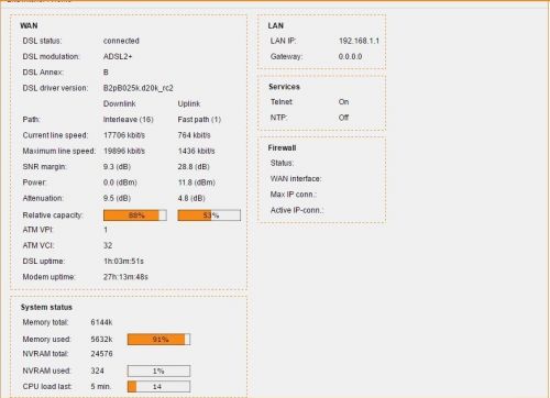

Sajnos megint korai volt az öröm, múlthét pénteken csörög a vezetékes felveszem semmit nem hallok. Lerakom, felveszem nincs tárcsahang. Felhívom mobilról, kicseng, de felvéve néma.
Ránézek a vonalra, ezt látom: [kép]
Hibabejelentő felhív, ok küldik a szerelőt. Másnap jött, megnézte a vonalat a saját eszközével, majd "kábelhiba, ezzel én nem tudok mit kezdeni, szólok a kábeleseknek" kijelentéssel összepakolt és ment.
Még aznap jött az üzenet, hogy elhárították a hibát.
Gyorsan megnéztem a vonalat: [kép], ez jónak tűnt, nem tudom mit csinálhattak, de a pppoe nem szakadt meg közben az biztos.
Ma ránézek a vonalra és majdnem idegösszeomlást kaptam: [kép]
Az output power 14.5dBm ről 4.8dBm-re esett vissza egy hét alatt, és már nyomja a CRC hibákat is.
Ez vajon miért, vagy hogy történhet?
Mit kellene csinálnom még, hogy végre kijavítsák a hibát? Megfenyegessem őket életveszélyesen, vagy bemenjek személyesen és pisztolyt fogjak a fejükhöz?

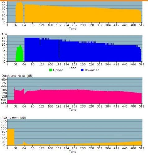

Nos úgy néz ki tegnap csinálhattak valamit a kábellel, mert most ~13 órája folyamatos a kapcsolat.
Ma reggeli kép(elnézést a minőségért, véletlenül átméreteztem): [kép]
Illetve mostani: [kép]
Ez így már lehet jó? Azt vettem észre, a sebesség értékeim csökkentek reggelhez képest is, illetve a letöltésem már csak 25Mbps speedtest-el mérve. Lehetséges hogy a rendszer folyamatosan csökkenti a sebességem a hibák miatt? -

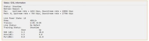

Oké köszönöm, akkor addig hívogatom őket, amíg meg nem oldják a problémát. Most egyébként 15órája folyamatosan megy, nem volt szakadás.
Jelenleg ezt látom a vonalról: [kép]
Ami érdekes, a letöltésem visszaesett egy kicsit, illetve a FEC error-Down érték elég magas a többihez képest(bár nem tudom ez mit jelent). -
