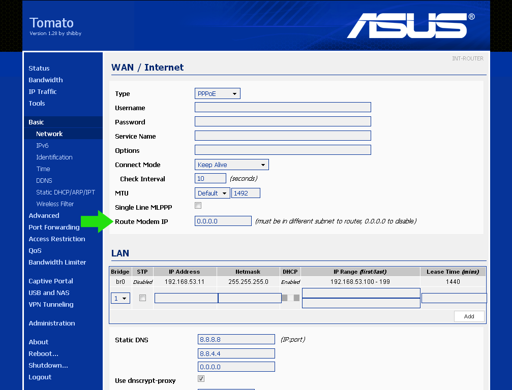

(Viszont érdekelne a Tomato Shybby, hogy routeren keresztül is elérhetők legyenek a hálózat elemei, ha tp-linkel funkcionál vagy az újabb TL firmware is tud már ilyent?)

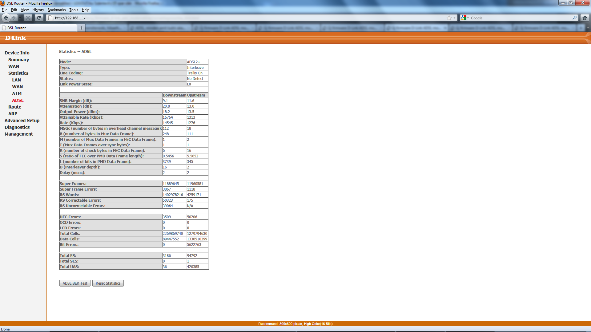

20megás csomagom van (eddig 15megás volt, lejárt hűség és 20as olcsóbb is volt mint eddigi 15, meg 15ös meg is szűnt...). A modem ilyen statisztikákat mond:
[link]Ennyit bír a vonal vagy esetleg DChard féle firmware-el többet is ki lehet sajtolni belőle?

Az új modemmel 15-16megára lehet számítani. Ha tudsz optimalizálni a lakás vezetékezésén akkor 1-2megával többre, ha az új modemmel tiszta a spekturm nem úgy mint a régivel, akkor gy 70%-os SNR margin is bejátszhat, de csak a csomagváltás után, most semmi értelme.

Sajnos igen. Szinte nincs olyan vonal, ahol a 15meágs csomaghoz tartozó 18.500kbit/s-nál nagyobb sebességgel tudna szinkelni a modem, viszont jóval konzervatívabban az ID/FEC beállítások amitől nő a válaszidő (igaz a vonal stabilabbá válik).
Viszont a legtöbb vonalon kijön a nagyobb csomag gyorsabb feltöltési ága. Persze ez alig 200kbit/s-mal több hát nem tudom ez valakinek megér-e ennyit.

ha pppoe-n megy a modem, es nem akarod, hogy a router mas alhalonak routerkedjen (azaz athelyezni a router "LAN oldalat" masik alhaloba), akkor allitsd at a modem ip cimet.
persze ilyen konfiguracio mellett a modem a kovetkezo frissites utan - a gyari beallitasok visszaallitodasa miatt - elerhetetlen lesz.

Na mostmár leírom hogy mi ennek a router mögül modemezésnek a lényege:
A routernek vannak LAN portjai és egy WAN portja. Ez általában úgy jön ki, hogy a routernek van két 10/100/1000-es ethernet portja, amiből az egyik ugye a WAN a másik a LAN, amihez kapcsolódik még ízlés szerint 4,8,akárhány portos switch is.
Namost az egész lényege az, hogy a WAN portot be lehet rakni ugyanabba a subnet-be mint amiben a LAN portok is vannak, mivel az ADSL által használt PPPoE kapcsolat egy virtuális interfészen keresztül jön létre. Ezt VLAN (értsd: virtuális LAN) létrehozásával, illetve a WAN port LAN portok által használt tipikusan 0-ás (adminisztratív) vagy 1-es VLAN-ba való delegálásával lehet elérni. Így olyan lesz, mintha a gyári 4+1-es konfig helyett lenne 5 LAN portunk a PPPoE által használt virtuális interfészt pedig továbbra is natolja a router.
Igazából ennél egy fokkal összetettebb, de dióhéjban ennyi.

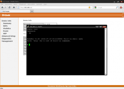

Amit én jelenleg használok, azzal nem volt ilyen gondom, mert abban a lista első chipje van, az EN25P16. Viszont amiben tegnap néztem neked a telnet jelszót, abban meg ugyanaz, ami Gehyhun fórumtársnak, és ami dchard képén is szerepel a notepad-ben, a KH25P16. Ez meg ugye nincs a listában. Na most mint írtam is fentebb, attól nem félek, hogy kinyírnám a modemet ezáltal, mert a boot-loader nagy valószínűséggel úgyis túléli, a probléma csak az, hogy nincs hozzá gyári fw, amit vissza lehetne tolni, ha ez nem megy. Próbáltam én már a 321-es firmware-t is rá, de sajnos nem megy vele!
Megnéztem, és a helyzet az, hogy az ISP-k minden bizonnyal ezt elállítják a maguk igénye szerint, mivel eredetileg valóban nem tudtam belépni... Aztán nyomtam egy hard reset-et, és "root / admin" lett a jelszó! A másik ami nekem van, immár moddolva, az original került hozzám, minden bizonnyal ezért volt "root / admin" a jelszava, ezt viszont már kibontva adták az ISP szerelői. De nyugodtan reset-eld le, és akkor már jó a fentebbi páros.
